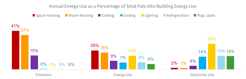

到目前为止,这份报告中披露的最令人瞠目的信息是一组看似无害的柱状图,通过零净碳、零净能源和零净电力这三个框架比较了年度能源使用的结果。这些简单的柱状图揭示了两国在轻重缓急上的明显分歧,在通过这三个特定镜头看能量使用时,提示问题:我们建筑的真正目标是什么?
建筑能耗汇总(总BTU)。(数据来源:DNV-GL的RASS和CEUS数据汇编。)
这就是CEC最近跨越零净能源,转而关注碳减排的原因。这张对比图显示,如果我们只从零净电的角度来看,我们会被引导去大力推广采光和照明效率措施,而减少碳排放的效果可能微乎其微。
同样,零净能源的视角提供了更广泛的可能的政策激励。对减少碳排放有一些积极的影响是可以预期的,但是很明显,零碳透镜是我们不能忽视的.即使在Palo Alto享有的Bucolic和据说温和的气候中,最高建筑的碳排放量来自用于空间加热的能源。[5]水加热密切关注,提供政策制定者两种不可用的选择:空间加热和水供暖。如果政策只关注这两件事,那么我们将有一个更高的机会,大大降低建筑物的碳排放。[6]
