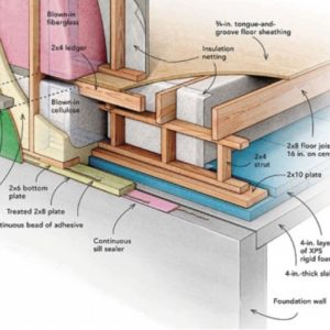

  1. Jon R.||#1
    非常好的图纸。我是
    非常好的图纸。我感兴趣的数据支持这样一堵墙的潮湿性能。
    回应Jon R
    乔恩,
    我不确定这栋房屋是否有任何安装在墙壁中的监控设备,以跟踪水分水平。我怀疑它确实如此。
    我想说的是:在双螺柱墙的中空玻璃纤维绝缘外侧面安装2英寸的封闭式泡沫喷涂,打破了最传统的墙体设计规则。这种类型的墙不能向外干燥——闭孔泡沫阻挡了向外干燥——而且闭孔泡沫不够厚,不能在冬季保持闭孔泡沫的内表面高于露点。我不建议你复制Steve Baczek的方法。

    这堵墙确实有点可疑,我同意。
    Falmouth MA位于5A区暖边,该壁规定的R值为R60,但在推测为~R48玻璃纤维的外表面只有~ R12闭孔泡沫。R12/R60的比例为20%,远低于IRC对5A区薄壁泡沫/纤维边界露点控制的规定。
    但它在4A区的IRC规范比率上具有舒适的余量,这让我认为即使没有内侧蒸汽延迟器,也可能在佛茅斯的气密墙中工作,只有炎热的温带法尔茅斯与大多数区域5A的野兽呢?。我希望如果没有验证它使用的少数Wufi模拟,它们在内部(未指定)上使用半烫发乳胶。
    被动式住宅的设计在冬季往往比典型的室内湿度要高(除非通风系统是在除湿器控制下运行的),这是另一个风险因素。我相信如果他们保持在30%RH没问题,但40%以上就很危险了除非内部有ii类蒸汽缓速器。
    马尔科姆·泰勒||#4
    狭小空隙?
    我对主层组件的代码含义感兴趣。看起来像是一个填充了绝缘材料的爬行空间。如果它是一个爬行空间,它似乎不允许访问所需的服务,其中包含的原因是a)它太短,B)它充满了绝缘。如果它不是爬行空间,那么代码将其定义为什么?
    除此之外,Baczec先生提供了我见过的最佳推理方法之一是否试图实现被动房屋认证,以及这样做的设计含义。

    马尔科姆,
    我想一些建筑检查员可能会认为这是一个爬行空间地基。其他人会得出结论,这是一个板面上的基础,板面上有楼板框架(正如您指出的,这可能仍然需要访问,取决于您如何理解代码)。这当然是一个不同寻常的基础。

    回应Malcom Taylor
    早上他,
    谢谢你的思想对齐。每日,我在围栏上关于“被动房子”,但在某种程度上,我们现在所拥有的一切,以及我对所有设计(和未来的人)的方法将是做我们所做的事情,只需更有意识的努力通常。使用新材料有一些价值,并试图建立一个更好的轮子。但是,如果我们可以通过日常商业的材料和任务实现极端性能的极端值(群众) - 这是一个概念嘿?
    至于爬行空间,我的所有设计都与当地建筑检查员建立了一个预施工会议,以个人审查图纸和细节,并讨论可能似乎有问题的任何事项。这个问题永远不会在谈话中出现,这就是为什么(我相信)。该代码需要“访问所有底层空间”。在这种情况下,特别是 - 在占地面积下没有。它是一个填充的腔,就像双墙或透明的屋顶组件一样。如果质疑这是我的逻辑。我觉得很有趣,很多人谴责建设检查员,我实际上发现他们在遇到时非常真实和兴趣。让他们有机会完成工作 - 使他们非常合理。当你以欺凌态度进入那里时 - 他们欺负。
    再次感谢你在思想上的一致
    史蒂夫
  7. 史蒂夫Baczek||#7
    马丁,达娜和约翰,
    我最初同意你的想法,但我通过许多同事和三个不同的WUFI运行的三个不同的人适当地审查了墙壁部分。其中一家销售VR薄膜。根据他们的反馈,大会,虽然可能接近,实际上满足他们的审查水平。一位绅士说。“我很想卖给你一个虚拟现实,但这似乎不是这里所要求的,尽管我还是会卖给你。”我们确实在内墙刷了低烫发漆。
    我们没有监控装配的内部,但我们确实监控了第一年的内部条件。RH在低30的持续上持续。
    话是这么说的,我做的下一个被动式房子,在离这个房子一英里远的地方,我们把CCSF从2“提高到4”。两家都有一个完全通风的3/4英寸的雨幕。上面的房子达到了0.55 ACH 50 Pa,随后的房子达到了0.45 ACH 50 Pa。当然都是连续的机械通风。
    我们对我们所做的事情的理解是一种进化,在前线我们需要做出最明智的决定,因为我的客户实际上是想要建造一些东西,而不是谈论它。我非常感谢你的询问,因为它让我们都在检查。
    史蒂夫

    我有兴趣做一个类似于上面的地板,但没有泡沫。将会翻新一间1800年代的小屋,里面有一英尺深的“爬行空间”。承包商和工程师提出的解决方案是把地板拉起来,铺上一块混凝土板,然后把新地板架在板上。
    我在考虑将板坯和底层之间的框架空间与Roxul Batt一起绝缘(试图避免使用泡沫,因此没有板块绝缘体)。
    问题是,如果没有泡沫,这样的设计是否会导致凝结在板坯上导致发霉或腐烂?
    我认为答案是不,只要基础墙壁/板坯边缘与外部绝缘(与R-12 Roxul板)绝缘,但我不确定。
    我假设绝缘板坯温度会悬停在我所面积的平均土壤温度周围,这是56摄氏度(潮湿区4)。
    如果使用除湿机将室内湿度控制在40%,在冬季,如果室内温度为70,那么露点将是45,这比假设的平板温度56低得多。当然,冬季的平板可能会稍微冷一些,但室内空气通常也比冬天干燥40%。
    在夏天,如果室内温度是76,那么露点将是50,这更接近56,但如果板温度随季节变化,它将在一年的这个时候是高的56。
    如果基础墙壁/平板边缘没有从外部绝缘,那么我希望它们更冷,可能会低于露点。
    对该分析/策略的任何反馈都会受到赞赏。
