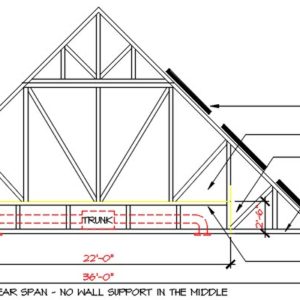

回应理查德和阿尔
这款附图可能有助于了解更好。让我们尝试这次......
- 桁架追逐是22英寸宽,而不是25'。
- 空气处理程序在条件空间中的壁橱内。
- 建造追逐屋顶桁架,带22'x54'x2.5'内置追逐箱。The trusses are 36' wide, 12/12 pitch, at 24" o.c., 22' wide chase had to have vertical webs in between to support 31 PV panels. Also, if the built-in duct chase is 54' long, it means that there are 27- 24"x30"x22' individual cavities that needed to have end-walls and ceilings.
正如我所说,我们在多次与体验的情况下完成了这一点,没有问题。我没有认为这太复杂了......显然我错了(今年第一次)哈!

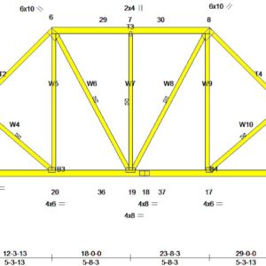

桁架形状
armando,也许我没有遵循细节,但在我看来,你说追逐的垂直网是工厂建造的,底部和弦是连续的,从我的角度来看,这将是一项大量的工作。护套全部需要在腹板上进行缺口,
对于它的价值,我碰巧坐在Mitek Truss软件前面。桁架形状很少。下次,像托盘一样建造的东西会使任何船员都能轻松到鞘和空气密封90 *角落。平坦的天花板可以通过传统的框架在后面框架。这个网站和其他人踢了一些细节。
