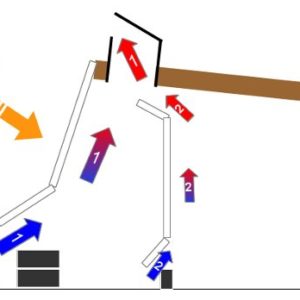

    有许多不同的地球船模型,设计也在不断变化。但许多地球船确实有可操作的天窗,可以让热空气从温室区域逸出。请看下面的两张图片。(点击图片放大。)
  5. 金Kazama||# 5
    哇
    好吧,我纠正一下……也许我不记得看到过这些,但在最初几个小时的研究之后,我从来没有真正沉迷于了解这些船。
    我猜这也是直觉设计得出的结论:)

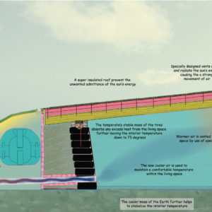

    他们还会过热吗?

    充满了谎言和偏见
    读了这份文件,很明显,几乎没有一点是真正与地球概念有任何关联或实际公平的批评。他们要么是完全错误的,要么就是一个人创造的不完美的例子。因此,你实际上并不是在批评地球作为一个概念,而只是一个人的体验。如果这篇文章是关于个别案例而不是整个方法,那么这篇文章才是公平的。
    尽管如此,我还是要提几点。
    1.迈克尔·雷诺兹确实拥有一艘地球飞船(也许还有一个普通的家),他就住在那艘地球飞船里。
    2.我在一艘地球船上住了几年,对轮胎没有过敏,就像很多人一样。事实上,我从来没有像现在这样健康和舒适,因为气候和空气质量都很好。大多数住在里面的人都是这样。轮胎需要紫外线光和大量加热才能排气。你怎么知道丹尼斯·韦弗对轮胎过敏这就是他搬出去的原因?有人科学地测试过吗?你有足够的证据来支持这些说法而不是某人的断言吗?
    文章说:“在雷诺兹了解这些舒适问题的原因之前,许多地球船在建造时没有任何墙壁或地板绝缘。哦。”
    那又怎样?我花了一些时间来学习如何最好地制作地球。如今,任何从事建筑工作的人都知道,在极端气候下,你需要绝缘材料。迈克从经验和试错中学到了东西。这就是他的学习方式。
    4.只要有适当的护堤和通风,夏天过热就不是问题。
