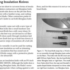

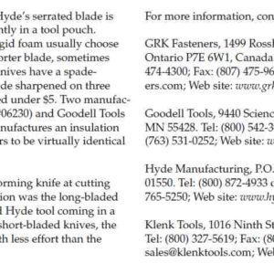

    你写道,“用于切割玻璃纤维的万能刀和直刀有问题,但问题在于万能刀刀片的长度太短。”
    你可能有兴趣读一篇我为2003年5月号写的文章能源设计更新在这本书中,我回顾了长刃绝缘刀。我将发布文章如下两个jpg文件。
    [点击下面的图片放大。下面的两张图片看起来像一张图片,但它们实际上是两张图片。如果你点击顶部附近,你会得到第一张图片。然后点击靠近底部的地方,获得第二张图片。]

    谢谢你贴出那些绝缘刀。它们看起来像是切割玻璃纤维的合适工具。我从来没有切割过矿棉,所以我想知道锯齿刀是如何工作的。对于切割XPS,我喜欢使用手锯,因为它可以去除材料,这样刀片就不会因为摩擦产生阻力。我有时也用手持式圆锯或台式锯。绝缘切割台似乎只是手锯或刀的向导。

    约翰,我见过玻璃纤维工作人员在使用矿物棉时丝毫不松。我把我的baco刀递给他们,看到它立刻改变了他们的工作流程和工作质量。承包商报告说他们以更快的速度完成了工作。我不认为我的经历是独一无二的。

    巴科刀也很适合泡沫,他们声称它比锯齿锯产生的碎屑少得多。在巴科银行的网站上有一个很好的视频。找出它。
