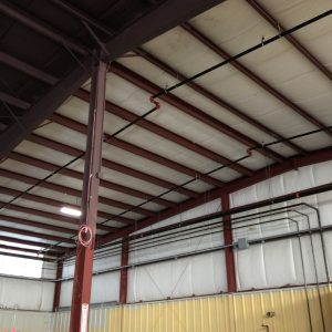

大多数金属建筑都与称为MBI的产品绝缘。你可能想知道,“什么是MBI?”这很简单:MBI代表金属建筑保温。基本上,它的玻璃纤维绝缘体粘附到白色乙烯基蒸气屏障。
[图片来源:Ludwig Buildings]
安装人员在屋顶用屋顶盖板上垂下了绝缘,然后通过螺钉穿过绝缘层向紫蛋白安装钢屋顶板。墙壁绝缘通常在钢筋机的外侧悬挂,钢壁板通过绝缘层拧入GIRTS。
这种方法快速而简单,但它引入了一个主要的热弱点…

          失败的绝缘图片很有趣。我在一个平坦的金属大厦上,拥有类似的封闭式桶。由于扁平屋顶几乎不可避免地在某些时候做,它开始泄漏,而重新屋顶相当简单,则更换班花必将完全新的方法。

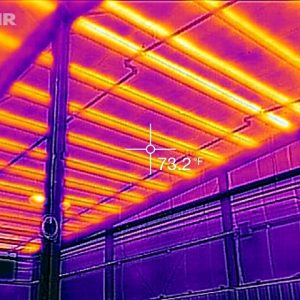

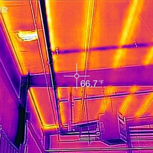

    这种方法快速简便,但它在建筑物外部引入了一个主要的热弱点:在GIRTS和PURLINS上,绝缘水平被压低,大大降低了这些位置的绝缘r值。结果是在GIRTS和PURLINS处热桥接。
    下面是一些好的檩条热桥接镜头。阳光照射到屋顶,通过压缩隔热层加热钢材。

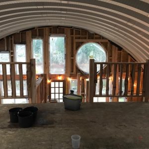

    也许你可以帮助我们,我们建立了一个36x42'Quonset风格的家,并被绝缘过程停滞不前。我们用玻璃纤维绝缘失去了如此多的内部空间。12“确切。我们想知道是否有人使用陶瓷涂料作为热/蒸气屏障?超级Therm销售这种油漆,我们认为它可能会保持冷凝,也有助于降低我们的R价值要求。任何建议?
      马丁Holladay||#10
      Cyndi,
      超级热涂料是骗局。没有“绝缘涂料”这样的东西。有关更多信息,请参阅“一个”绝缘“油漆推销员被自己的产品绊倒了。”
      我知道在您的情况下为时已晚,但我将使用这个机会让其他GBA读者知道在建设开始之前必须最终确定绝缘决策。有关此主题的更多信息,请参阅“提前计划绝缘。”

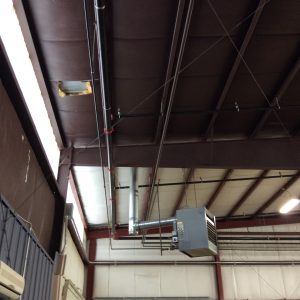

    我现在正在做一个典型的金属建筑就像马丁描述的那是我们展览场地的主要展厅。区6 b。寒冷,多风和干燥的气候。它有1“乙烯基面FG绝缘,8”水平环和檩条和一个非绝缘板。县里正在考虑对建筑物进行隔热处理,以便更经常地使用。我考虑在24"oc的垂直2x4s连接到围板上,密实的绝缘材料,然后是干墙。它可能是过度的绝缘,但我想不出另一个经济的解决方案,覆盖金属环,并允许完成内部。我现在在考虑外部金属壁板/屋顶和绝缘之间的接触点。我是否应该移除埋在绝缘冷侧的乙烯基?我应该担心金属上的水分积聚吗? Any other possible solutions?
