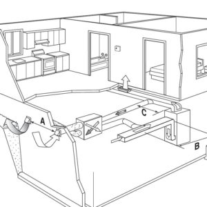

为密闭的房子通风。像这款Fantech型号一样,热恢复呼吸机提供清新的空气,而不会消耗很多能量。输出空气采用进入空气的温度。
图片来源:Fantech
