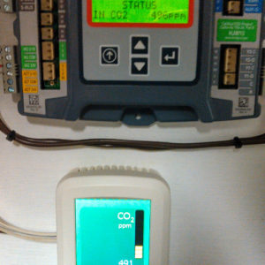

  11. 安德鲁博特||#11
    传感器驱动通风-体验
    在过去的几年里,我一直在用商业霍尼韦尔二氧化碳监测仪和省煤器控制器控制我的HRV,这两个都是从eBay买来的。取样在我们的管道HRV的排气口进行。
    我设置了这些控制,当二氧化碳浓度超过700ppm时,将HRV调高,当二氧化碳浓度超过600ppm时,将HRV调低。它非常有效;它会把HRV调高,如果我们有客人,如果我长时间打开煤气灶里的烤箱,等等。
    不,现在不简单了。我可以看到随着物联网设备(物联网)的普及,它可以并且很可能在未来成为这样。
    例如Airthings宣布了一种新的二氧化碳、VOC、氡和湿度监测器:https://airthings.com/wave-plus/他们还拥有一个连接所有这些设备的中心。因此,在不久的将来,家庭中的Airthings监视器网络可能能够与ERV/HRV通信。

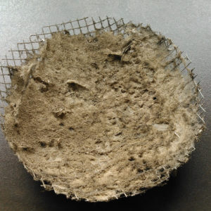

  30. 安德鲁博特||# 30
    你必须清理HRV屏幕吗?
    是的,这是我要重新设计的清单。这些屏幕有问题。
    我的目标是捕获更多的污垢,有一些过滤器,在HRV风扇,过滤器和核心上累积为“微污垢”。
    我梦想着一些框架/弗拉姆盖/ etc卡车发动机空气过滤器的空气滤波器,或者甚至可以像我的John Deere推土机上的那样离心粉末预过滤。(我的另一个戴钵有油浴空气过滤器;不知何故,我认为这对家庭来说是一个坏主意。)
    1. 查克股票||# 36
      您好Andrew - 我对核心过滤器上的过滤水平担心。我们有两个HRV系统,一个是一个用于公寓的,与我们的导管迷你分裂协调。在我们的调节系统上,我们有很好的回报和ahu filtration(最多可达Merv 13)。我们的两个BROAN HRV系统具有简单的泡沫过滤器(小一个HRV80s)或更大的整个房屋模型的更精细的纤维垫/塑料屏幕。较大的滤过三明治似乎每月清洁它时做得很好,它装有灰尘和颗粒。我担心泡沫过滤器,我正在寻找更换,以改善微粒保留,同时不提供剧烈的压降。如果任何人可以提供研究或资源站点,请发送此操作。谢谢
