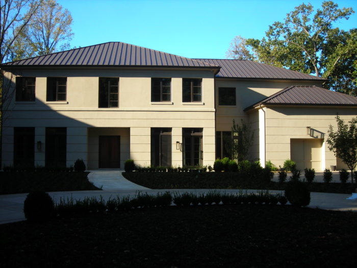

这款非常良好的奢侈品家庭遭受了一些次要的决定,导致过多的电负载。
图像信用:迈克标签
图像信用:迈克标签

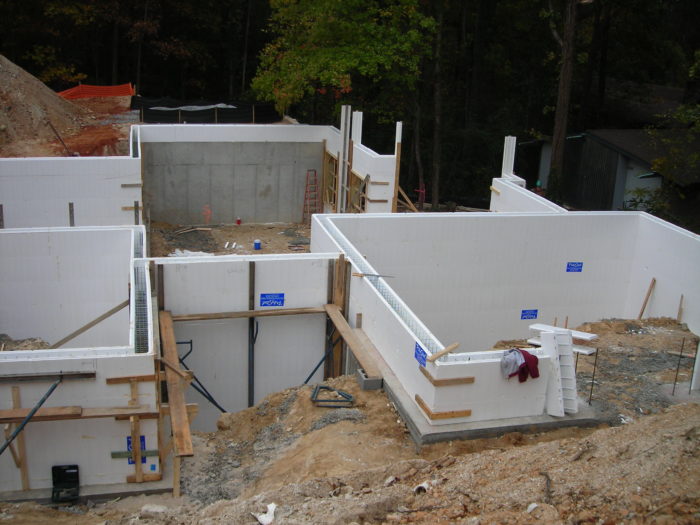

ICF墙壁是高性能建筑信封的关键件。
图片学分:Carl塞维利亚
几年前我曾被聘用,咨询新的奢侈住所,使房子尽可能绿色。在大约7,500平方英尺,很多人会争辩说它永远不会是一个绿色的家,但随着我在设计完成后所带来的,我的工作是尽我所能与我所携带的工作。虽然建筑师,迈克标签,在高性能家中没有经验,幸运地为每个人,他非常感兴趣,热情地学习如何建立更好。
我们有一些非常好的,开放的讨论这一新的,高性能的家庭如何与业主现有的旧家庭方式不同,以及建筑师,所有者,我一起工作,为该项目做出最佳决策。在该过程的早期选择ICFS为墙体结构,主要是为了美学原因。我的建议包括喷雾泡沫绝缘屋顶线,使阁楼炉和管道进入条件空间,太阳能水加热,高性能HVAC系统和ERV。
到现在为止还挺好
施工顺利进行,建筑师最终决定将房子认定为土木房屋,实现了56次的人数,达到了当时可用的联邦税收抵免门槛。业主搬进去,一切都在奢侈住房世界。
