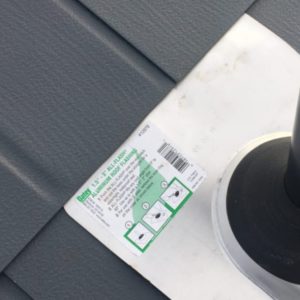

然后我滑动的通风口在ABS管道的顶部闪烁下来,塞在上面的瓦片下面,并留下底部在瓦片下面的顶部(见图片#5在画廊)。我用铝钉把闪光钉下来,用透明密封胶覆盖钉子的顶部。

    好看的马特!我会在金属/密封管上放一个保护铝锥。那些垫圈(橡胶的/合成的)在阳光下用不了多久。我把蛋筒顶部也封上了。易于制作的铝平面股票在许多颜色。

    它似乎(从图片#5在画廊),有不足的重叠的铝板上面的铝闪光通风管和铝之间的过程。(我可以看到铝顶的圆角闪光,这不是很好。)如果您没有遵循Paul的建议,那么您至少需要在瓦片下面添加一块闪光,以解决“有限重叠”问题。
  4. 哑光浴||#4
    马丁,我有段时间没看评论了但我很感激你的反馈。我确实在他们中间放了一块闪光的瓦片。谢谢你!
