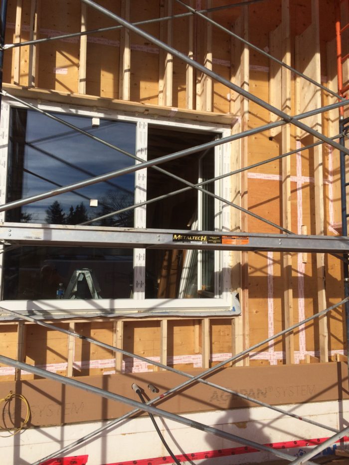

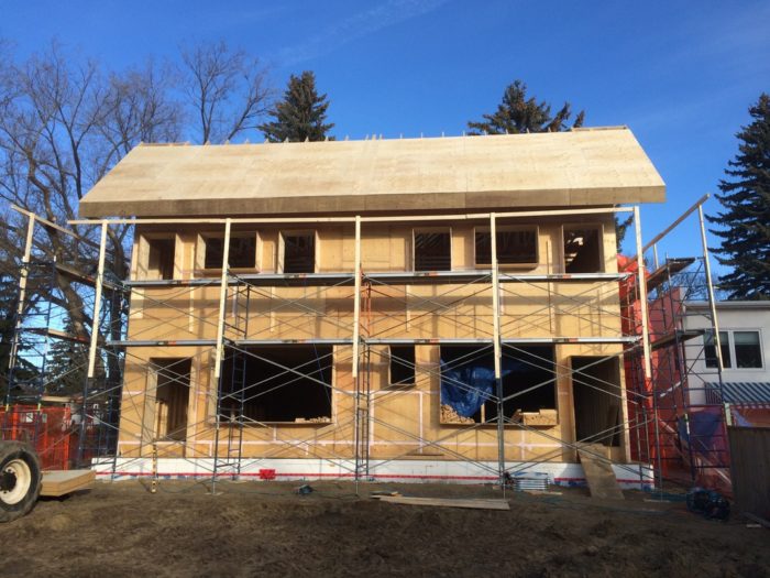

为气候建造。萨斯喀彻温省萨斯卡通的气体街道被动屋将在外墙中具有超过17英寸的密集纤维素,并在阁楼中的价值填充纤维素。
图像信用:罗宾配套
图像信用:罗宾配套
绝缘混凝土形成基础用另外的10英寸的膨胀聚苯乙烯绝缘绝缘。 外墙包括在拉尔森桁架之后建模的结构2x4墙壁加桁架。墙壁组件绝缘,总共17个1/2英寸的致密包装纤维素。由3/4英寸胶合板制成的窗户支持窗户,从墙的外脸设置约8英寸。

在绝缘混凝土形式(ICFS)的基础上,木制框架建筑将在每个单元中设有四间卧室和四间浴室。外墙从一个结构2×4壁护套,带有5/8英寸云杉胶合板,可作为空气屏障。接缝用ampacoll xt磁带。
在护套的外侧是类似于Larsen Truss墙壁的组件,由2x4s由1/2英寸厚胶合板的腹板分开,然后5/8英寸舌头和沟槽分开Agepan DWD.纤维板护套,然后是雨纹差距,最后,硬嘴纤维水泥壁板。桁架墙厚14英寸,均为2×4结构壁,将用致密包装纤维素隔热。
屋顶由桁架安装在中心24英寸,带28英寸的凸起高跟鞋,为外墙提供绝缘空间。屋顶间距为4英寸12和12 in-12。屋顶护套是1/2英寸云杉胶合板。
