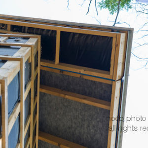

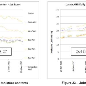

图片来源:图片#1和#2:Kohta Ueno -建筑科学公司

    在我们的实验中,在没有扩散和没有故意漏气的情况下,双螺柱护套的含水量在第一个冬天中期达到了17%。标准的2 X 6墙和外部绝缘墙大约是这个的一半(7-9%)。我相信,这里的差异是由于内置的水分在纤维素迁移到外层在寒冷的天气(即。乒乓效应)。
    然后我们开始往墙壁里注入空气。在注气过程中,双螺柱的M.C.增加到32%,而标准壁的M.C.在29%时达到最大值。这里的不同之处在于,标准壁似乎已经趋于稳定,而双螺柱在注气阶段结束时仍在上升。外墙保温墙体保持在7-9%。我们在这里看到的变化是由于空气泄漏凝结。标准墙和双螺柱墙都有冷护套,对漏气的反应方式相似。
    在我们的实验后期(在晚春),我们使用湿垫从外部润湿OSB(模拟雨水渗漏)。双螺柱墙的反应与标准墙完全相同,达到14-15%的mc,但在润湿阶段结束后迅速干燥。(关于外墙保温墙的更多信息稍后再讲)
    我从所有这一切带走的是,双螺柱墙的鞘会在冬天变湿-湿程度将主要取决于内置的湿度和空气泄漏。它们在夏天也会变干。它们是否会干燥到安全的含水量取决于它们在冬天的潮湿程度(以及阳光照射、气候因素、包层通风和材料选择)。

    A.答案可以通过研究图表(图4和图5)来确定。一般来说,方向比高度更重要。换句话说,南墙上的所有传感器记录的MC读数都比北墙上的任何传感器都低。
    报告Kohta Ueno数据的图表显示,北墙上的上层传感器比中层传感器或下层传感器更干燥。

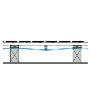

    回复Malcolm Taylor -为什么2x3通风口捆扎475细节
    马尔科姆,绑上建议的带子475年墙如果你用的是2x3系带通风雨幕吗SOLITEX MENTO Plus因为加固蒸汽打开WRB材料,后面吹有密集填充的绝缘材料。为了防止绝缘压力对壁板的影响,需要额外的空间来实现最佳的通风和耐久性。其他的解决方案是可能的(1x的中间飞行板条见克里斯·科森项目的细节和图像)
    如果使用绝缘棒后未加加固Solitex mento 1000膜,你可以选择使用1x捆扎来,因为枕头不再是一个问题。

    你指的是这个研究吗?
    “在气候区4和5的家庭中osb护套墙的水分性能的初步研究。”
    据我所知,这是一项为期一年的研究,只观察了建筑完工后的第一个冬天。有可能鞘状MC在随后的冬天从未达到同样的水平。
    这项研究得出了以下几点结论:
    “在面板安装或现场考察时,OSB的水分含量从不到6%增加到11%,而在1月或2月开始使用后,首次测量时,OSB的水分含量从10%到25%或更高。在其中三个家庭中,OSB的水分含量水平在很长一段时间内超过了15%。在这三个家庭中的两个,水分含量的峰值超过25%,测量到的最高水分含量约为30%(仅一个传感器). ...
    “在所有的家庭中,随着平均日温度的升高,水分含量在春季开始呈下降趋势。典型的OSB含水率下降幅度在5%到10%之间。每个家庭中OSB含水量的最大下降发生在4月1日至4月9日期间,这与环境温度的升高和环境相对湿度的降低有关,导致腔体温度和干燥潜力的增加。”
    下面是两张显示高鞘层MC水平的图表。

    比利时的PH有一个砖的蓄水池覆层,顶部或底部没有通风孔....所以太阳能驱动的扩散没有办法去任何地方——但实际上,在墙内部的OSB并不是一个好主意(INTELLO可能还好)。
    这确实有可能建造这样的砖贴面墙,通风,用6.5 WRB烫发-我们现在碰巧有一个这样的可用Solitex fronta humida.这种烫发6.5 WRB限制了太阳能蒸汽驱动进入组件,同时仍有足够的蒸汽打开,允许在冬季向外干燥。当然,人们应该在室内使用INTELLO Plus,以减少蒸汽在冬天扩散到墙壁,因为外向的干燥能力是有限的,因为FRONTA HUMIDA烫等级。
