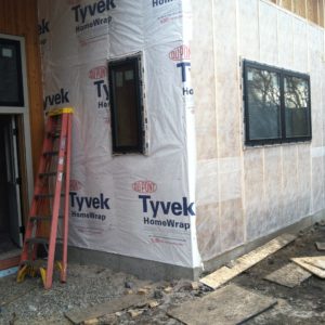

双柱墙很容易解释。杰西·汤普森告诉建筑商,“让我们建一座房子,然后在里面再加一堵墙。”
图像信用:图像#1:彼得amerongen / Riverdale Net Zero
