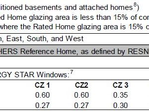

    参考家庭玻璃区域
    艾莉森,
    我之前把这个“修订版”加了书签
    http://www.energystar.gov/ia/partners/bldrs_lenders_raters/downloads/V3HERS_IndexTargetProcedure.pdf
    我认为参考住宅的玻璃面积已经/正在变到15% ??
    Allison A. Bailes III,博士||#2
    回应John Brooks
    当我发现新的能源之星参考设计(ESRD)时,我就知道它会引起这种困惑。我在文章中没有提到它,John,但是你的评论提到了一个不同的参考家,ENERGY STAR在新家庭程序的第三版中使用这个参考家来计算变量HERS指数目标。ESRD是一个规格列表,评级软件使用它来计算什么HERS指数一个家庭需要符合ES V3。
    HERS参考住宅的窗户面积仍占18%,这一点没有改变。见HERS标准第3-12页。

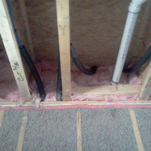

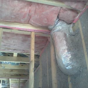

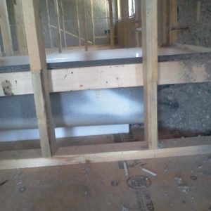

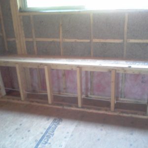

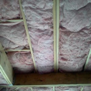

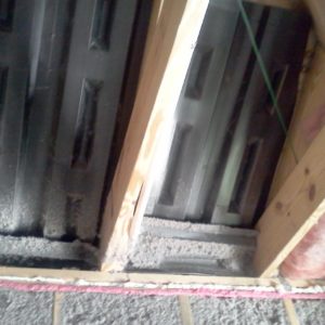

    随着建筑行业和市政当局越来越依赖认证的家庭能源评估人员,我们需要明白,评估人员的教育、经验和诚信是第一位的,就像其他任何职业一样。绝大多数评估师都具有最高的专业水平;然而,可悲的是,它被当作终极验证来销售,我经常看到可疑的评级和更糟糕的验证。以下是我不久前访问过的一所“经过验证”的房子的照片;它获得了“认证”。
    马丁Holladay||#5
    伟大的照片,阿曼德
    阿曼德,
    谢谢你的照片,阿曼多,还有重要的提醒。

    贝尔斯的障碍
    ARMANDO,您的一些图片似乎表明缺乏适当的空中障碍,如您所知,这将正式注意到热旁路检查的一部分。能源之星检查和验证可能会抓住这一点,但这不是Reset的要求。是的,HERS检查员可以将其作为#3为安装绝缘,在注意到空中障碍时,哪些好的会发生的,但并非总是如此。并且一个人仍然可以使用#3的绝缘评级来获得索引的指数,尽管指数分数略微减弱。
    我们了解到,RESNET和EPA正在讨论如何将结核病检查和空气屏障验证纳入HERS检查,如果这样做,显然会增加HERS评级的可信度,但这还没有发生。在拥有ES和RESNET双重认证检查员的市场上,结核病检查将是一个简单的附加功能。在市场上,没有建筑科学背景、经过5天培训的HERS评分者,这是灾难的处方。
    如果resnet纳入新的协议,他们将需要在适当的空中屏障对准的常规违反直觉过程中培训和测试所有HER评估者。我强烈推荐Armando Cobo进行此类培训......
