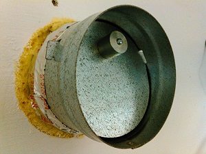

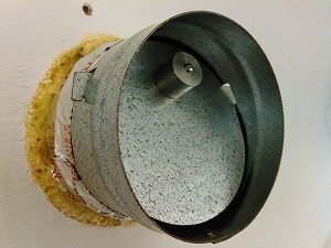

    “智能”被动式排气实验
    我在我们极其严格的家“智能”被动通风试验。
    第一关是一个便宜的(15美元-易趣!)4“烟道挡板在墙上转过身。当干衣机和抽油烟机启动时,当HRV解冻时,当我打开砖石加热器时,它就会打开。我用手机拍了一些照片,显示了一楼烘干机运转时烘干机打开的程度,当我关掉HRV时,烘干机打开的程度更大,这说明HRV通常会给房子带来轻微的压力。(抱歉,我的两张照片不是完全相同的透视。)
    这个系统为我们工作,因为这个通风口在房子的背风侧,有点遮挡。
    这个通风系统的3 Rev正在工作中,只是在eBay上买了一个稍微优雅的霍尼韦尔静压平衡阻尼器- 45美元!(Rev 1是一个向后弹簧加载阻尼器,我们的厨房抽油烟机不采用这个弹簧,因为弹簧太弱。)
