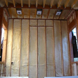

用泡沫喷雾隔热的房屋仍然可能漏水。在多伦多,作为深能量改造工作的一部分,喷雾泡沫被用于隔离一座旧砖房。在安装了喷雾泡沫后,吹风机门测试显示,房子仍然令人惊讶地漏水。

刚开始工作时,这座20世纪40年代在多伦多的破旧房屋只有未隔热的砖石砌筑墙。 二楼的檐墙大约有4英尺高,和典型的科德角住宅一模一样。两wythe墙的内部大部分是由混凝土砌块构成的,偶尔也有砖块。 在左边,你可以看到二楼木制护膝的钉钉。砖石外墙和屋顶护套的下面用2磅的喷雾泡沫隔热。在保温层人员到达之前,建筑外围的底层被切掉了3英寸,这样泡沫隔热层就不会被保温层打断。 吹风机门测试发现空气泄漏,可追溯到固化泡沫中的水泡。口袋里充满了空气,水泡形成的原因并不总是很明显。 在这个位置,一层泡沫涂层与墙面粘得很好,但第二层涂层没有与涂层粘在一起,而是大片地脱落了。 烟嘴铅笔透露,穿透新的喷雾泡沫的木地板托在新毛出的(非结构)地下室顶板上仍然泄漏。 建筑工保罗·克林卡德(Paul Clinkard)检查了阁楼的泡沫工作,在山墙端顶板和砖石烟囱之间的连接处。在封存的烟囱周围用更多的泡沫修补了泡沫的缝隙。 阁楼地板被吸尘清洁并喷雾泡沫。鼓风机门测试揭示了电线和管道对阁楼地板气密性的不利影响。因此,必须使用更大的泡沫。最漏气的区域位于屋檐附近的阁楼的周边。这个阁楼地板最终将充满R-60纤维素。 这个柱状图显示了估计的年热量损失,以十亿焦耳为单位。
如果你正在翻新一个没有空气屏障的老式砖建筑,不要指望喷雾泡沫创造一个完美的空气密封。如果你打算使用泡沫喷雾作为你的空气屏障,测试你的工作是很重要的之前你用石膏板把它盖住,这样就可以密封任何漏气处了。
我最近有幸与多伦多的前瞻性设计/建造公司合作,argyris和clinkeard优秀的家园.该公司的目标是完成多伦多一座有50年历史的坚固砖石住宅的深度能源改造。与所有高性能住宅一样,安装了一个全管道HRV。
目的是让房子尽可能的密闭。中密度(2磅每立方英尺)闭孔喷雾泡沫被喷洒在混凝土砌块墙的内部。螺柱与墙壁隔开,以减少热桥接,并确保混凝土块上有一层不间断的整体泡沫涂层。
建筑工保罗·克林卡德和利亚姆·阿吉里斯让我们在石膏板建起来之前做了个吹风机门测试。研究结果令人大开眼界,说明了为什么我们不能仅依靠泡沫材料在砌体房屋改造中实现良好的空气密封,除非我们在安装泡沫材料后采用吹风机门导向的空气密封。

在安装喷雾泡沫时,在其他工作网站上是常见的,只要喷涂泡沫就会看到干燥坑。然而,我们怀疑,为了直接将泡沫直接施加到固体砌体上,在鼓风机门的帮助下找到和密封泄漏将确保显着更好的性能。
在这个项目中,房主明白在石膏板升起之前进行吹风机门测试以检查喷淋泡沫是否泄漏的价值。喷雾泡沫的目的是作为一个一体化的解决方案,提供高r值绝缘和空气屏障。如果干墙安装在漏气处,固化皮肤和干墙背面之间的缝隙会导致绝缘短路。
房子里发生了什么?
喷淋泡沫安装后,我们进行了预干墙吹门试验。测试显示,在50帕斯卡(10.8 ach50)的情况下,空气泄漏率为每小时10.8换气,当量泄漏面积(ELA)为340平方英寸。
这种大量的空气泄漏将使房屋不舒服,并且条件更昂贵;它也可能导致凝结问题。出于参考的目的,能源之星家庭应在2个ACH50或以下测试。在多伦多房屋,可归因于空气泄漏的热量损失将超过整个天花板和高度壁面积的导电热损失。
随着鼓风机门跑,我们能够定位泡沫中的空气泄漏,喷雾泡沫承包商回来触及泄漏。较小的泄漏位置填缝或用罐装泡沫触及。
在进行这项工作之后,第二次测试表明,空气泄漏率已成分为5.4 ACH50,以177平方英寸(见下文图像#10)。这是热量损失和冷凝负债的显着下降,并应导致乘员舒适性改善。
随着项目的推进和最后两扇门窗的安装,我们预计漏风率会再减半。

    这是一个拙劣的泡沫工作
    我必须在这个话题上回应詹姆斯-简单明了,这看起来像一个非常新手的泡沫工作,看起来是由没有受过训练的人做的。
    变色的水泡图片显示一个较深的颜色泡沫后完成提升。这表明混合不良和/或太多的泡沫喷在第一层涂料上太快,可能会使后续的提升更难粘附。
    差的工艺=差的结果,不管你用什么。

    请解释照片1
    照片1似乎在墙顶的泡沫施用中显示出主要间隙。它代表了别的吗?我很难了解任何人如何以这种方式应用泡沫,但也许我缺少一些东西。

    喷淋泡沫,如纤维素,EPS, XTPS和Roxul都是很好的绝缘体,如果使用得当。作为一个行业,我们有责任控制自己,我想说,任何从这个网站上阅读的人都比其他人领先数光年。也许我的照片并没有突出什么是对的,我向所有人道歉,我只是指出了“什么是更好的”!
    请记住,这不是新建的基材是50岁的混凝土块,所以你用新的护套的照片更加均匀。这篇文章的重点是,如果泡沫是空中屏障,则需要用鼓风机门测试,虽然我同意明显的修复应该在喷雾机组人员回家之前已经修复,但许多我们没有泄漏显而易见,只有像鼓风机门这样的工具就可以找到它们。
    关于螺柱湾准备,任何可以推杂回来帮助和它不是喷射器的工作,推动捆绑的电线安装像吉他弦!
    关于储存,膝关节墙将被封入。
