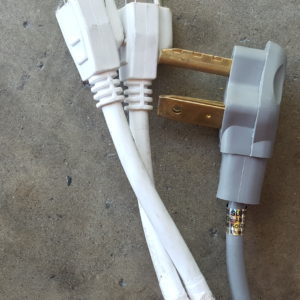

    我们在2007普锐斯有一个1千瓦全正弦波逆变器。它在辅助电池处用重型电缆连接到12伏,并通过Prius的DC./DC转换器从牵引电池中获得12V。我们在缅因州 - 网格每年几次耗尽三天三天。它将运行Essentials - 油加热燃烧器鼓风机和热水循环,冰箱,电视,计算机,但不是我们的230V水井泵或微波炉。我们没有子面板 - 连接是用重型延长线,麻烦制成的。有一个共同的接地点。成本 - 明显低于1千美元。

    我们在路上拍摄了运行电脑,打印机和轻型工具。它也可用于低功耗微波炉。通常将在家中保持较重的单元,插入牵引电池连接。

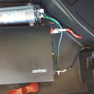

    我在2010年的普锐斯上有一个2千瓦的正弦波逆变器。它用很重的电缆与后面辅助电池的12volts连接。我可以连续拉动1200w。无论车走到哪里,我的车都会跟着我!考虑到电压损失,更好的位置应该是在车的前面。但没有空间或逆变器。
    有人知道一种2-4kw的小型逆变器能靠牵引电池供电吗?
    PS我可以连续运行以下内容:全部:我的办公室的小A / C。2台计算机和三个大型监视器。冰箱。几个CFL通过房子。A / C有时无法启动。我有时必须减少负荷以启动它。
