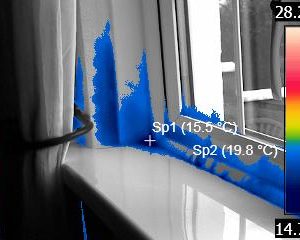

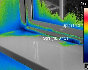

    PVC框架窗户V的玻璃纤维
    我叫Darragh O'Grady。我在爱尔兰做国内能源顾问。整个冬天,我一直在管理一个外墙保温试点项目,在那里我们评估了各种不同的认证EWI系统对都柏林住房的织物热损失和空气换率的影响。为了做到这一点,我们一直在使用热成像(TI)、空气压力测试(APT)和建筑能源评级软件(BER)对房屋进行前后调查。
    在进行这些调查的过程中,我注意到相对较新的PVC框架窗口倾向于在开口窗扇的密封件周围和实际框架周围的通风损失(EWI升级之前和之后和之后)均衡。这将建议在安装期间窗户密封窗户(这是一个很棒的惊喜),或者窗户在安装后扭曲,或两者的组合。
    考虑到明显的通风损失几乎没有例外,我倾向于把责任完全归咎于安装人员(他们不可能都是坏的.....,对吗?)圣诞节前,我参加了一个由爱尔兰可持续能源协会举办的关于“支持住宅部门的能源改造”的研讨会,在会上,一位参与加拿大“现在住宅”项目的工程技术人员提到了在升级工程中使用的一种窗户规格。窗户采用玻璃纤维框架,在热导率方面与PVC相当,但在极端温度下的膨胀和收缩速度方面具有更好的性能。据我所知,目前在爱尔兰没有供应商提供这种框架规格。
    我非常担心我们调查的PVC框架窗户周围的显著通风损失,考虑到它们中的许多都拥有非常高的织物性能,并将付出巨大的成本。因此,我很想知道你们以前是否遇到过这种情况。我有强有力的热成像来澄清我的观点,我附上了两个。
    亲切的问候,
    Darragh
  15. GBA编辑器
    马丁·霍洛拉||#15
    回复Darragh O'Grady
    Darragh,
    研究人员确认了你的发现。独立测试消费者报告杂志显示,普通乙烯基窗户比普通木材或玻璃纤维窗户漏出的空气更多。可能的罪魁祸首是热胀冷缩。
    正如我所写的最近一篇关于乙烯基窗户的文章他说:“玻璃纤维窗的性能通常优于乙烯基窗。拉挤玻璃纤维提高了对紫外线的抵抗力,降低了热膨胀系数,并大大提高了硬度。”
