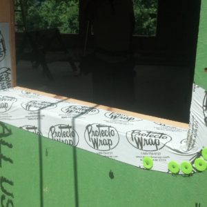

这个窗口安装有什么问题?
我们正在进行的系列中的最新条目,“这张照片有什么问题?”
图像1的2
这张照片有什么问题?这是您确定安装此窗口的承包商所做的所有错误的机会。
图片信用:詹姆斯·斯契齐/本福斯特
图片信用:詹姆斯·斯契齐/本福斯特

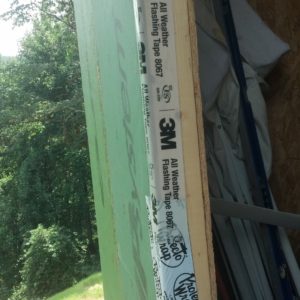

邀请读者识别他们可以在安装在新家庭粗糙的窗口的附加照片中找到的许多安装错误。
这是我们正在进行的系列中的最新系列,“这张照片有什么问题?”(要在系列中看到两张以前的照片,请单击下面框中的链接。)
照片来自ibacos的詹姆斯·斯契齐(a建立美国计划彼得堡,宾夕法尼亚州匹兹堡的合作伙伴)。
你能找到多少错误?
steacy的答案将于下周发布。与此同时,在下面发表评论。

  1. 专家成员
    Armando Cobo.||#1
    好问题...
    1.它缺少倾斜的窗台或平底锅和/或垫片。
    框架构件和窗口框架之间没有空间。它会难以水平。
  2. 鲍勃瑞默||#2
    窗户
    窗口之间没有空气密封和粗糙的开口。
  3. 杰森孔雀||#3
    常用安装工作
    我已更换许多像这样安装的Windows。在钉子法兰的外部上有可能有一个蒸汽不透水的胶带。主要问题是水分倾向于发现它向保护包装的方式,最终落在它下方并进入内部。结果是腐烂的框架和湿绝缘,护套,可以继续下限。由于在二楼上的窗户安装了窗户,我必须更换二楼托梁。很难看到有人实际使用模压的角落或焊接平底锅,但这是正确的方式。
    VAPRO Shield制作了一个伟大的预压制拐角,可与PAN细节合并。它是蒸气渗透的,所以如果水分落在它后面,它可以干燥。
    SIGA制作了一个非常漂亮的蒸气透气胶带,Wigluv,用于外部。它还允许在外面烘干。而且,它们具有内部空气密封带,冠状动脉,具有预先形成的90度边缘。
    不确定建设者计划泡沫包装和窗框之间的小空间,但它应该在应用内部修剪之前完成。
  4. 杰克巴恩斯||#4
    太多框架
    不是窗口安装程序的故障,但没有必要在窗台下的王螺柱+修剪器+短修剪器。这是3个螺柱,通常可以足够。
    我也希望看到WRB和塞尔潘完全覆盖开口的深度,而不仅仅是螺柱的一半。需要完全粘附,并在没有小山谷的情况下安装,并安装水池。
  5. 阿尔伯特鲁克斯||#5
    以上所有和......
    Protectowrap应该被另一层摧毁......
  6. AJ Builder,Upstate Ny区6A||#6
    WRB中的垂直圈
    WRB中的垂直圈逆转,安装间隙对我来说太紧了。WB不会完全延伸到框架上。太多的杰克铆钉。
  7. 凯文迪克森,MSME||#7
    Protectowrap.
    ProvideWrap制作一些非常好的产品,但是那个不粘在值得#@&%的osb。
    湿润是一个可接受的粘性的美国产品http://www.fortifiber.com/flashing.html.
  8. Mika L.||#8
    安装问题
    剥离:
    - 不遵守
    - 我没有看到施加到底角的正常“V”件,以密封该区域敏感区域。底角最有可能泄漏。
    - 没有密封剂施加到螺纹角落,以防止漏气(除剥离和棍子外)。
    初级和二级保护
    - 没有施用的杆或密封剂,适用于内部空气屏障
    - 垫片和间距:不能判断垫片是否适用于支持产品并提供排水。
  9. Ryan McCoon.||#9
    窗口安装
    - 窗口R.O.太紧,将难以空气密封并适当地隔离,不会允许扩展/收缩/沉积框架和/或窗口
    - 窗台需要凹陷(如安装在柔性闪光灯之前安装了一件6个“雪松斜面”,或者在柔性闪光灯之前安装了一块小型水坝(1/2“x 3/4”鞋子),可以安装和灵活闪烁如果窗台没有斜面,放在它上面
    - 闪烁未正确绘制 - WRB(如果有一个)尚未安装在垂直框架上正确闪烁的窗口闪烁
  10. Michael Mahoney||#10
    我已经使用并继续
    我已经使用并继续使用Protecto Membrane闪烁胶带,它粘附在所有木材表面上,非常灵活。安装窗口的适当步骤在窗口制造商安装指南中指定,您将找到其所需的安装房屋包装和闪烁磁带方法。
    然而,我不同意行业标准实践,我更喜欢将房子包裹齐平,粗糙的窗台齐平,然后将侧面盖住框架成员,顶部接收两个角度的切口,然后举起两个角度。
    然后,我将保护闪烁的膜涂在整个粗糙的窗台上并延伸到千斤顶螺柱约6英寸。
    然后将窗口安装,粘在放置并落下制造商规格。一旦挡住窗口就完全固定在所有指甲法兰孔。
    然后用膜磁带覆盖着指甲法兰,并占据在头孢纸上的房屋包装。
    我这样做了这种方式敌人的时候,并没有看到我的工作有任何问题,主要是重复客户。
  11. 布莱恩骑士||#11
    Protecto Wrap / Forti-Flash
    我刚刚在这件作品的“答案”部分中留下了评论。
    我认为以正确的方式使用这个产品比一些人使用的“v”切或蝴蝶件等一些其他替代品更好。无论多层或单次序列有多少层,都没有在底部闪烁闪烁。
    我个人不认为它是必要的,以便在大多数“outie”窗口上一直延伸到开口的背面。Windows不会在内部jambs泄漏,它们泄漏玻璃遇到框架,只要窗台倾斜,水应该被定向。
    如果窗户上面有一个仔细考虑的单位,或者如果它安装在一个非常有风的位置,那么使用较少的保护形式悬垂,那么它可以有意义地使用额外的劳动和材料,但大部分时间都是充分包装整个开口的废物。
