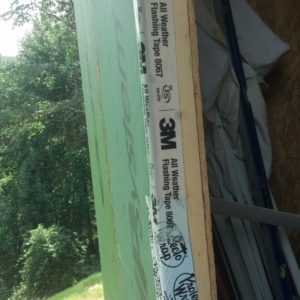

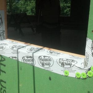

上周,GBA发表了一张新房子窗户的照片标题是“这张照片怎么了?”
这张照片是从内部显示窗户的。在粗糙的窗台和粗糙的边框上,可以看到一些灵活的闪光材料。
以下列出的问题清单由IBACOS的James Steacy编写。
不完全正确
在安装窗户之前,窗户的窗台应该闪光,以帮助保护窗台,并将任何从窗户后面渗出的水移到外面的防水屏障(通常是室内包装或沥青毡)。在这种情况下,建造者试图将墙壁排水平面与窗户和窗台闪光整合在一起,但这样做是错误的。
这种草率的安装方式会带来风险。可能出现的问题包括窗户周围的水侵入、窗框和外护套的霉菌和腐烂、干墙或窗边的染色以及干墙分解。
问题1:闪光灯没有与WRB集成
理想情况下,在粗糙的边框和粗糙的窗台上可见的柔性闪光将与防水屏障(WRB)集成。由于在粗糙的门框或窗台上看不到室内包装,很难知道闪光是否恰当地集成和搭接。
问题2:闪光材料不适合此应用
为了保护粗糙的意志,安装人员有两种选择:他们可以安装一个制造的窗台盘,或者他们可以制作一个现场制作的窗台盘。
这个安装者没有包括一个制造的窗台锅;然而,为现场制作的平底锅选择的闪光产品是错误的类型。安装人员使用了直接剥离和粘贴的闪光胶带,而不是像杜邦FlexWrap这样的产品,它符合三维角。
直闪光(如照片中的产品)需要在外部切割,以使闪光在槛到门框位置弯曲。这种开放的切割和折叠通常会在角落里留下一个洞,这可能是一个潜在的泄漏点。另一方面,像杜邦FlexWrap这样的产品,可以在角落拉和包裹,不需要任何切割。
问题3:安装人员忘记在窗台上安装一个内部的后挡板
如果没有室内的后坝,到达窗台的水可以进入房子。
如果你不想安装一个背坝,现场制作的窗台盘必须包括一个斜坡,以引导室外的水。在制作现场制作的窗台盘之前,可以很容易地在粗糙的窗台上安装一段搭板(隔板)。
这是打开窗户的正确方法
通常的安装顺序如下:
- 在窗户粗口上方的墙上安装防水墙(WRB),上层与下层至少重叠6英寸。
- 切断WRB,允许进入窗口。将窗户侧面和顶部的挡板折起来,露出粗糙的开口。将WRB料从窗台毛口边缘切开。
- 将柔性窗台板材料或预制(制造)窗台板安装在粗糙窗台板上的WRB上,并安装在侧面(门框)的WRB平面后面。窗台板应包括一个内部的后挡板(或应向外倾斜),并应向上延伸到粗糙开口的两侧,在壁柱上形成端挡板,除非使用了带有整体后挡板和端挡板的预制窗台板。
- 将WRB材料搭接在窗边(窗口的垂直边)上,盖过窗台板的端面。

当我看到GBA折扣Protecto-Wrap并只提供一种(更贵的)替代时,我感到有点惊讶;杜邦的flex包。具有讽刺意味的是,高层的轮换广告恰好是杜邦公司的。要小心,这可能会给读者错误的印象。
Protecto Wrap和类似的Forti-Flash的优点是价格低,容易获得,而且非常厚,这有助于沉重的窗户安装,往往会损坏现场制作的窗台水坝闪光。
使用直闪光产品的窗台闪光需要一点练习,但可以成功做到。先把底部折下来,然后再折侧面的顶部。将角伸出,用扣帽钉或1英寸宽的冠钉固定(不要固定得太深)。在转向山墙窗户之前,把你的技术应用到屋檐墙或窗户有更好保护的地方。
另一个选择是我用来斜坡的窗台板是刨一个斜坡到底部2x4。角是棘手的部分与襟翼盘或链锯类型附件上的角磨床。

James并不是要贬低Protectowrap的产品,他只是指出,使用任何制造商的直闪光产品都不能确保完全覆盖窗台的外角,以确保没有针孔穿透。他建议直接闪光可以与灵活闪光结合使用,如杜邦的飞膜或任何其他预制角件,可以保护外部角。迈克,我们同意你的观点,密封胶应该在窗户周围使用,但在窗户底部使用密封胶是最关键的,特别是如果你没有倾斜的窗台或尾坝。这是我的想法
