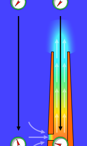

最近,我写了一点关于堆栈效应的文章解释空气和热量的流动在冬天是向上的,而在夏天是向下的。事实证明,堆栈效应是一个热门话题。到目前为止,这篇文章已经收到了25条评论。当我把它发布到RESNET BPI群组时linkedin.,又有22条评论。约翰·布鲁克斯开始了这里是绿色建筑顾问的堆栈效应讨论我写的时候有61条评论。基于这些讨论,我认为热量确实上升了!
热量升高
我的回答是:放松,跟着我说:热量增加。让我们再说一遍,只是为了帮助你克服你的恐惧症:热量增加。那个错误的陈述是什么?没有什么!它没有归咎于原因。它没有说热量可以才能上升。它只是陈述了一个观察。热量可以向上移动。它还可以向下移动,侧向,对角线或任何方向。
在冬季堆栈的效果中,热量升高,因为它与暖空气一起移动,这些暖气比较冷的围绕空气更少。在夏天,它随着凉爽的密集空气而下降。我描述了这一切上一篇文章.我还在文章的顶部清楚地说明了它是推动热流的第二种热力学定律,并且该法律说,热量的自然流动来自热到寒冷。

另一个反对我解释的论点是,不仅热量不会上升,暖空气也不会上升。不。有人说,它是被下面的冷空气推高的。巴德·波尔和我交换了一些意见,他在绿色建筑顾问线程也他的主要观点是用某些词来描述这个过程:
避免在暖空气上升时使用“拉”和“替换”这两个词。
这是旧的和新的堆栈效果(向北)。
老:温暖的空气在我们的房子里上升,然后从房子上部的漏气处向上和向外移动,同时从下部的漏气处吸收新的空气。
新的:冷空气推入我们家的下部,迫使在顶部的泄漏泄漏时迫使打火机暖气。
事实证明,还有一些其他的物理原理可以解释这里发生的事情。首先是牛顿第三运动定律,它指出:对于每个作用力,都有一个大小相等、方向相反的反作用力。然后,热力学第二定律的另一个方面说空气从高压向低压流动。换句话说,冷空气和暖空气相互作用。每个人做自己的事情都是因为有对方的帮助。
最后,我同意马丁Holladay他说,波尔的使命是改变我们谈论堆栈效应的方式,“我怀疑你的新解释方法是否能让我们更清楚和理解。”
而不是争论有多少天使可以在销的头上跳舞,让我们专注于重要的是,并试图帮助缅因州的哈特福等人员,他不得不诉诸提出燃油公司用他们的汽车换一箱燃油.
如果你同意,跟着我说,热量增加。(只是忘记它也可以摔倒,也可以侧向。)如果你不同意,我会见到你建筑科学搏击俱乐部.

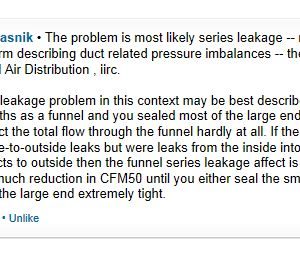

  6. 约翰·布鲁克斯||#6
    另一个Michael Blasnik Insight
    我最近从另一个论坛上剪下了这段话…
    我发现它很有帮助

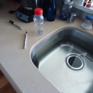

  14. 约翰·布鲁克斯||#14
    在这里学习
    这是John Straube引用BSC BSD-014
    “在冬季,建筑内的空气就像
    冷空气海中的热空气泡沫。“
    艾莉森,如果我喝一杯饮水玻璃......把它倒置并小心地推动它水下......
    说玻璃底部水和空气之间的界面是中性压力面公平吗?
  15. GBA编辑器
    Allison A. Bailes III,博士||#15
    回应John Brooks
    的确,约翰,一定是这样。如果有不平衡的压强,物体仍然会运动。如果系统处于平衡状态,力和压力是平衡的。Straube的那篇论文,我认为和他在教科书《建筑科学与建筑外壳》中写的差不多,他讨论了房屋,那里的界面是空对空的,同样的事情发生了。
    当房子在顶部完全密封,在底部(倒置杯)打开时,中性压力面在底部。当它在底部完全密封,在顶部打开时,中性压力面在顶部。在这两种情况下,都没有流动,因为压力在唯一的泄漏通道上是平衡的。在侧面开个洞或密封的一端,然后空气开始流动。
  16. 约翰·布鲁克斯||#16
    类比
    如果我推动直立的瓶子水下......
    这是一个在底部只有一个开放的门的想象中的房子(加热的想象中的房子吗?
    见附图
  17. GBA编辑器
    Allison A. Bailes III,博士||#17
    回复加斯·胡德

  18. GBA编辑器
    马丁Holladay||#18
    对约翰·布鲁克的回应
    任何比较塑料苏打瓶到房屋的类比可能会误导,因为塑料苏打瓶是密闭的。房子不密闭,这就是为什么我们用鼓风机门测量气密性 - 确定家庭的空气泄漏速度.
    我想你可以用汽水瓶来做类比,只要你先拿一个烧红的回形针在汽水瓶上戳一千个洞。
  19. GBA编辑器
    Allison A. Bailes III,博士||#19
    我同意马丁的观点……
    约翰,你必须小心模糊,因为它很容易把它们带到太远,然后你必须添加各种资格陈述。即使用炽热的纸夹夹,比喻仍然没有因为在你的例子中,流体是空气和水,你也没有加热器到你的小塑料水瓶。

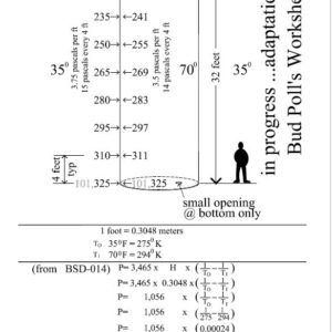

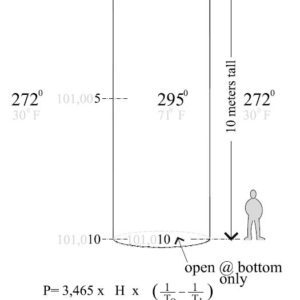

  23. 约翰·布鲁克斯||#23
    萌芽民意调查的插图的变异(以法语)
    Allison . .我只是在努力学习。
    这是我对Straube圆柱体和Bud Poll的“工作表”的混合图的尝试
    我正试图通过做(并犯错误)学习......所以如果我在错误的轨道上,请纠正我的数学,单位和概念
  24. 萌芽民意调查||#24.
    三角洲的压力说明
    嗨,约翰,
    您的数学是正确的,您正在尝试在10米高的空气中展示潜在的压力差,其中一个近0°C,另一个接近室温,21°C,您的数字当然是在开尔文中。等式给你的是潜在的压力差异。您的绘图是将在底部打开的温暖空气柱顶部的差异,从而零压差。
    外部的0,5,10未解释,顶部可能只有一个10个PA指示,它应该是负的。我认为包括气压压力的决定是必要的,以完成说明负面10 PA压力如何以及为不同柱空气的堆叠效果提供参考。如果您想引用您的绘图到Straube,则在外面显示一个正面的10 PA。
    芽
  25. GBA编辑器
    Allison A. Bailes III,博士||#25.
    回应John Brooks
    John,你肯定在正确的轨道上,但正如Bud指出的,你似乎把压力放到了图表上。如果你参考外部压力,称它为0,气缸底部的空气就是,0pa。当你在管子里上升,相对于外面的压力上升,变成正的。在顶部,它将是你计算的9.93 Pa,并且将是正的(而不是负的),所以圆柱体内部的空气将比外部的空气更用力地推动墙壁和天花板。在那儿打个洞,空气就从上面漏出来。这导致它下面的空气向上移动,外面的冷空气从打开的底部进入。
    当然,这是非常简单的模型,真正的房屋有很多复杂性,但它说明了堆栈效果如何工作。我喜欢Straube在顶部打开另一个滚筒例证的延伸,然后在顶部和底部打开一个,然后打开顶部和底部气缸在中间加热。
  26. 约翰·布鲁克斯||#26
    我想我明白你的困惑
    我的0,5,10在气缸外面的数字是指大气压外面....
    我想我应该让标签离圆筒更远一些
    管内的数字意味着绝对内部气压。
    这有没有意义?
    如果我得到了正确的插图,我打算“打开”两端和工作在其他变化。
  27. GBA编辑器
    Allison A. Bailes III,博士||#27
    回应John Brooks
    由于气压每英尺高度变化约3.4帕(向下增加),你在外面的数字应该在顶部为0,在底部约110帕,约翰。
    此外,如果您使用Straube的书中的公式,则您内部不会获得绝对(气压)压力。它为您提供内部和外部之间的ΔP。
  28. 约翰·布鲁克斯||#28
    我不介意犯错误
    我会咀嚼反馈....
    我感谢您的帮助

  30. 萌芽民意调查||#30
    更正
    艾莉森,
    你是对的。我不习惯对略带的图表,看起来他的箭头不同意,但答案很明显,我不应该混淆。
    芽

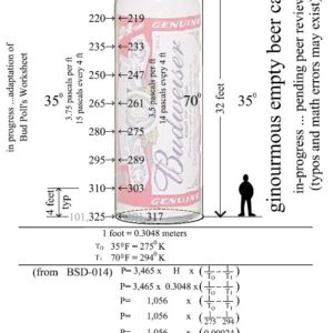

  32. 约翰·布鲁克斯||#32
    适应芽民意调查的插图......第二次尝试
    好吧,我想我知道我哪里错了。
    上周日,我在《家庭能源专家》(Home Energy Pros)上发布了一幅正在制作中的插图
    http://homeenergypros.lbl.gov/forum/topics/the-science-of-hot-air-rising?x=1&id=6069565%3ATopic%3A68805&page=6#comments
    在我尝试创建一个“法国”版本的萌芽的工作表......
    把我弄糊涂了……
    我看不到“外面”发生了什么……
    (在这里,外部是一个主要的影响因素)
    让我再次尝试“英语”
  33. 卢卡斯Durand - 7a||#33
    你的插图让我想起了一个底部有个洞的热水箱。
    或者相反,一个大型太阳能储罐。
  34. 萌芽民意调查||#34.
    图片越来越清晰
    很好的说明,约翰,谢谢你抓住了我的错误。
    它给了我一个角色气压在我们的住宅能源环境中发挥了多少,但这是我们无法看到的压力,我们的压力表和在我们的训练中很少很少提到的压力,至少不是以这种简单的方式。
    芽
  35. 约翰·布鲁克斯||#35.
    “连接”到大气层
    芽,
    我只是试图从你的榜样调整和学习
    据我所知,你是唯一一个在你的插图中包含大气(空气的海洋)的“重量”的人……并在“堆栈”上并排标注
    我想我有第一个氛围“Aha”,同时看着朱利叶斯·苏纳米勒视频。
    当我阅读Colin Genge(Retrotec创始人)最近评论时,我也有一个“AHA”
    科林:“即使对于一个紧凑的房子,内部和外部的气压几乎是即时调整的。最多也就几秒钟。”
  36. 萌芽民意调查||#36.
    NPP响应
    干得好,约翰,这种快速反应是我在过渡到上下泄漏时所缺少的,中间某处有一个中性压力平面(NPP)。这种方法的一个明显的细节是堆叠效应压力与泄漏无关。在高度相同的情况下,一个紧凑的房子和一个漏水的房子有着相同的堆叠效应。但在一个紧凑的房子里,NPP的位置可能会随着室内活动、窗户、门和排气设备的变化而迅速变化。当它移动时,压力会相应调整。
    有趣的
    芽

  39. 萌芽民意调查||#39
    气压压力
    你好,艾莉森,你说,“巴德,为什么你认为气压在住宅能源使用中起作用?里里外外都是一样的。”
    但这不是。这就是图John和我一直在努力的东西试图说明。内部的气压包括内侧的暖空气的高度,即当添加到最终几英尺的大气中时,我们看到了我们可以堆叠效果的压力差。Straube的等式甚至根据最后几英尺的基于那些计算内外气压之间的这种差异。
    大气压柱一般在海平面处结束,压力为14.7psi或101325 pa。当我们分解101325英尺时,我们得到大约每英尺3.5 pa的海拔(接近海平面)。在图中,我使用了3.75pa的外部和大约7%的减少在内部,因为空气是温暖的。这使得内部每英尺的压力减少了0.25pa。
    烟道稿,阁楼通风,堆叠效果,以及通过堆叠空气堆叠来易于解释令人难以捉摸的中性压力平面。
    芽

  41. GBA编辑器
    Allison A. Bailes III,博士||#41
    重力并不重要
    萌芽,让我们回来吧,澄清我们的条款。气压是我们用晴雨表读取的绝对压力。没有风,堆叠效果或机械系统诱导压力差异,当你从房屋顶部到底部时,气压会增加。它的高度约为3.4 Pascals。
    20英尺高的房屋将在顶部的气压具有比底部的压力低约68Pa。这比我们在鼓风机门测试期间适用于家庭的压力差异更大(通常在单点测试中的50 pa)。然而,为什么,如果热力学的第二律说,空气从高压移动到低压,房子底部的空气不会向上推动它?
    因为重力,这就是原因。这种基本的自然力完全抵消了它最初造成的压力差的影响。
    所以我再说一遍,你唯一需要担心的是由风,烟囱效应和机械系统造成的相对压力。你把事情搞得更复杂了。
  42. 萌芽民意调查||#42
    气压压力
    艾莉森,我确实倾向于让事情变得更加复杂,但它是将它们矫直的过程,帮助我更好地了解它们。:)
    你说:“我再说一下你唯一需要担心的是风,堆效和机械系统创造的相对压力。”暂时留出风和机械,并解释压力在堆栈效果中的位置?
    芽

  46. 萌芽民意调查||#46.
    进步
    “巴德,堆叠效应中的相对压力是由温度差异造成的。”
    正确的,那些温度差异在外部空气柱和通过房屋中的柱之间产生重量差。在热封的高度,两个列的称重相同,抬头。但是,从在外部空气中的每只脚下都会使用你的号码加入3.4Pa。在内部,35°F温度差异(约翰图275°K底部和294°K内)我们看到了重量应用程序的空气。每卷少7%。因此每英尺3.15pa。在你的20英寸高的例子中,那些最后20'将在外面加入68pa,里面有63磅,给我们一个达美士的5个pascals。如果我们插入20'(6.1米)和那两个温度进入Straube的方程,我们得到5.1Pa。
    保罗莫琳给了我美国版的那个方程式,
    PA。= 0.0067 x H x T.
    H =距离中性压力平面的距离
    T =华氏内外和外部温差
    在这里,我们得到了PA = 4.7Pa,足够接近。
    我们所做的就是说明空气在不同温度下堆积的方式,以提供我们看到的压差,并称之为堆积效应。
    芽

  51. 萌芽民意调查||#51
    进步
    艾利森,如果我没看错的话,你并不是不同意这个图表或者是通过走后门的方式来理解这些压力从何而来,只是这是一个比简单地处理压力差要复杂得多的解释。如果我读错了,请纠正。
    你说:“是的,当然,引力是有关系的,因为冷空气和热空气的密度不同,但你最好只处理这些差异造成的相对压力,并在你的解释中消除绝对压力。”
    你还说:“就像我上面提到的,由于上面所有空气的重量,堆栈底部更高的压力不会导致空气向上移动到压力较低的区域,因为重力平衡了它。”我同意这不是一个明显的结论,因为我们被教导,空气会从一个较高的压力到一个较低的压力,我希望包括一个解释,将解释这一点。我现在不想这么做因为我不喜欢警察这个词,但你的说法是正确的。
    想到这个图表,将有几个,与相关的解释一样,走过那些对那些对等式的推导感兴趣的,我相信你多年的教育需要你做多次。我同意,最常见的是人们只是抓住一个公式并与之结合,我们的热量损失,估计泄漏区域等等是示例。但是当像约翰这样的人知道房屋的高度时有巨大的气压变化时,我们需要一个源来帮助我们对它们进行排序,并且源需要容易理解。我的工作表仍然是一个工作表,但最终会尝试为从气压压力进行整理堆栈效果的答案。
    在你和马丁可能看起来可能看起来不必要,那很好,但它已经在我与其他审计师的讨论中必要。从你们两个人肯定会使讨论变得更加容易,但至少现在我知道你的反对意见更加简单,而不是让数字正确。
    我在70年代从事最早的城际视频会议(图片电话)。这应该是一个很好的现场讨论。
    芽
  52. 约翰·布鲁克斯||#52
    看起来像个储罐?
    卢卡斯,
    粗糙的插图让我想起了一个空啤酒罐
    一个巨大的空啤酒罐;
  53. GBA编辑器
    Allison A. Bailes III,博士||#53
    市民对Bud投票的回应
    Bud,是的,John Brooks的开放式图的数字似乎是正确的。但我的反对不是“只要简单地处理单独的压力差异是一个更复杂的解释。”困扰我的不是复杂性;是气压的无关性造成了额外的复杂性。
    关于重力平衡了由于高度造成的气压差,你说,“我同意这不是一个明显的结论,因为我们被告知,空气会从一个较高的压力移动到一个较低的压力,我希望包括一个解释,以解释这一点。我现在不想尝试,因为我不喜欢警察这个词,但你的说法是正确的。”

    你说的,“......在家的高度内发生了巨大的气压变化,我们需要一个来源来帮助我们对它们进行排序,并且该来源需要容易理解。我的工作表仍然是一个工作表,但它最终会尝试有助于答案,从气压压力中排出堆栈效果。“
    “分类”的最简单方法就是根本不介绍气压。
    巴德,我很抱歉总是这样反驳你,但你似乎在试图解决一个根本不存在的问题。

    一个巨大的啤酒罐……
    约翰B,这是一个大巴德!(weiser的变种,而不是Poll的变种。)

    John Straube的温暖空气的形象是在密集冷空中的海洋中是一个较轻的泡沫,也是我的使用。温暖的空气在烟囱中脱离泡沫。关于热量升高的坚持(并且还落下,侧向移动),我有点不安。重新加热的换句话说(也升起)看它是多么无力。
    好的,对于所有觉得自己现在拥有它的人,你了解浮力,你通过了测试,这是下一个考试问题:水蒸气的分子量低于“空气”(在引号中是因为空气的混合物)。所以我们可能会期待水蒸气分层。假设高大的内部空间处于均匀的温度,由空气流动不受干扰。RH如何在空间中的空间中的低位变化,在均衡,或者不是它?

    关于主题:如果内外气压的差异是叠加效应数字的来源,我不同意气压无关的观点。现在,可以肯定的是,我们说的是苹果和苹果,气压的垂直变化基本上与空气运动无关,因为这些压力是支撑它们上方空气的力量。但是当一个气柱在内部而另一个在外部时任何热量层的差异都与空气运动有关。内部和外部的温差产生了这样的压强差。
    “”“对它们排出”的最简单方法根本不是在这里引入气压。“这太容易了,它并没有解释了对许多人的有用的压力的真正起源,对许多形式的空气流动。它肯定帮助了我,没有评论。
    我认为现在轮到我来证明有必要更好地理解这一点了,我将继续关注导致这一切发生的那些最初的担忧。第一个,我喜欢你的意见,将揭穿经常争论的短路概念,山墙通风口留在地方,连同脊和拱腹通风口。有些时候关闭它们是可取的,但有些时候它们是有益的,审计人员应该知道其中的区别。
    芽

    嗨比尔,这是一个开放的书房吗?
    如果是的话......我已经从BSC Insight-036附上了一个狙击手
    你能解释一下你所说的:
    “聚会过来”?
    如果你不得不选择
    一个。“暖空气上升(有时)”
    B。“发生了什么样的是较冷的空气较小的空气”
    C.在这里提供你自己的话
