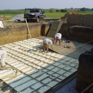

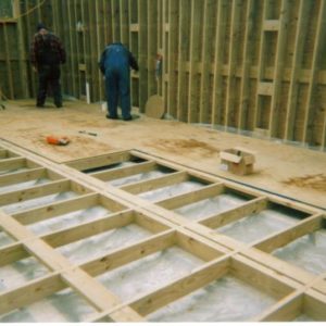

    空气密封PWF地下室
    谁有什么建议,用永久木地基和木地板来密封地下室的最好方法是什么?我读过关于地下室密封空气的重要性,尤其是在地下室边缘,但是这个地下室没有板。地板将由枕木构成,枕木位于砾石底座上,上面覆盖着聚乙烯。沿墙-砾石连接的底部边缘喷洒泡沫是否足够?或者沿着托梁之间的整个地板?这里的空气密封有那么重要吗?
    我问你的原因是我不想浪费我们在一楼的空气密封技术如果我要让地下室容易受到影响的话。感谢您的回复。
  4. Brian W||# 4
    只是一张便条……这不是
    只是一张便条……这不是我的房子,只是附图供参考。我们还没有开始我们的项目。

    对Brian W的回应
    布莱恩,
    你的担心是完全正确的。空气很容易通过土壤进入建筑物;由于烟囱效应,地下室相对于室外降压,室外空气通过土壤被拉进地下室。
    当然,另一个担忧是氡。所以你需要一个很好的空气屏障。
    我会把它的细节化,就像在肮脏的地板上铺上聚乙烯一样。空气屏障/蒸汽屏障膜越坚固,效果越好。至少使用6 mil聚;其他选择包括20mil泳池衬垫或Tu-Tuf聚。
    所有的气障/气障接缝都需要用优质胶带或乳脂仔细密封,底层地板下的气障/气障需要密封到墙面上的气障膜上。
    有关更多信息,请参见:
    建立一个不通风的爬行空间
    关于氡

    布莱恩
    你写了“……”这不是我的房子,只是附图供参考。"
    好!这是我见过的最奇怪的地板框架。

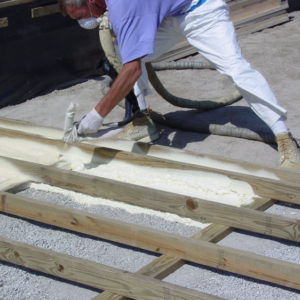

  9. Brian W||# 9
    谢谢马丁
    我又搜索了一下,发现有人在地板下面的砾石底座上喷洒泡沫。应该是封闭细胞,对吧?那我就不用涂涂涂了吗?如果真的有氡气,这也能缓解氡气问题吗?
  10. GBA编辑器
    马丁Holladay||# 10
    对Brian W的回应
    布莱恩,
    是的,您可以将闭孔喷雾泡沫应用于压实的砾石。这种方法通常是在将厚板倒在固化的泡沫上之前使用,但它也适用于您所设想的木质框架地板。
    正确安装,密闭泡沫喷雾是一个很好的空气屏障,所以它可以防止空气或氡进入地下室地板。如果你使用喷雾泡沫,你确实可以跳过聚乙烯或tutuf。
    然而,闭孔喷雾泡沫与EPS相比有几个缺点——它要贵得多,而且它使用的发泡剂具有很高的全球变暖潜力。如果你想要绝缘,为什么不直接安装带有胶带接缝的硬质泡沫呢?
