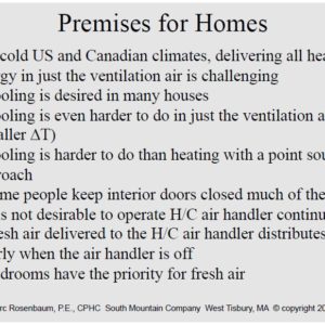

    马丁Holladay||#7
    Marc Rosenbaum回应
    [Marc Rosenbaum通过电子邮件向我发送了此评论,并让我发布它。]
    -是的,我们还需要委托ERV。
    - 在适度的超出外壳中使用点源加热器有研究。我们的Eliakim的方式在Greenfield(Steven Winters的Robb Aldrich)和Carter Scotts的家园中的智慧方式,以及Anne Perkins的家园,也有不同的方法。我们真的不想要4个1400英国FT2房子。说过,一种方法是使用管道的Minipplit,但随后我们有相同的管道问题。
    -成本-我们处于一个高成本区域,但基本上是单区系统$3000-4000,2区$6000,4区$8000-9000。
    - Marc Rosenbaum.

  15. 约翰布鲁克斯||#15
    回应约翰Semmelhack
    我对“隐私分区”的评论是关于声音和视觉隐私。
    这意味着房间与房间被占用时常常关门。
    我认为我们需要一种方法来增加/减少可居住房间的热量,即使门是关着的。
    我们还需要提供新鲜空气,从我们可居住的房间中删除陈旧的空气......特别是当他们居住时。
    感谢您对Marc Rosenbaum幻灯片的链接。
    在最后几张幻灯片中显示的系统解决了我的担忧……
    但它不完全预先包装。
    与阿曼多和道格正在讨论的系统相比,我真的看不出这样的系统有什么优势。

  21. 鲍勃科曼||#21
    所以
    在房屋前提幻灯片的最后,它是指在某种管道系统中使用墙体单元吗?
    MITS具有室内管道单元,但它们不会达到相同的效率,也不会与新的高热型号兼容。我想知道墙壁安装的单位甚至可以推动那么多的空气
    它基本上是在移动房屋规模上建立一个正常的热/交流系统。也许如果在该市场中存在类似的热泵相比,它将是更好的选择
