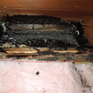

    我已经附上了问题区域的新照片。这里的柏油是多年前屋顶漏水时留下的,当时还没有加新的悬垂物。我在内墙顶部突出了一个大缺口。我应该用膨胀的泡沫封住这个空隙吗?
    再次感谢。
    马丁Holladay||# 3
    安德鲁,
    看来你房子上的框架很不寻常。看起来阁楼地板搁栅的顶部(也就是阁楼下面地板的天花板搁栅)比外墙的顶板低——一种气球框架。
    在这种情况下,你肯定想密封托梁顶部和墙壁顶板之间的缝隙-用嵌缝胶合板,用嵌缝硬质泡沫,或用高质量的欧洲胶带。

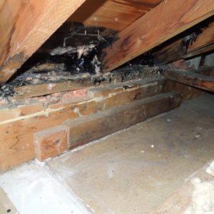

    关于不寻常的框架,你是对的。这是我在去掉旧的绝缘材料后拍的另一张照片,它显示得更好。钉在龙骨上的2x4是20-30年前屋顶漏水时旧天花板修复的一部分。在图片的右边,你也可以看到一些开放的螺柱海湾。我也会把它们关上。北墙在托梁和顶板之间也有同样的空隙,但至少那面墙是建了一个悬挑和一个拱口。不幸的是,壁板公司在通风口上安装了坚实的乙烯基拱腹。所以我也必须纠正他们的错误。

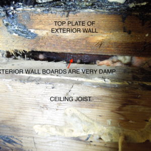

    当我在准备该区域时,我注意到外墙板相当潮湿。顶板也有点潮湿,但没那么糟糕。我已经试着在附件的图片中展示了湿度,这是在post #2中图片左边的一个特写。也许我太多疑了,但我担心会把湿气困在墙里。我应该担心这个问题吗,还是关闭缝隙将有助于消除湿气的来源?
    在用木材密封缝隙之前,用膨胀泡沫填充顶板下的螺柱槽,这是不是一个好主意?
    非常感谢。在我解决这些问题的时候,这个网站帮了我很大的忙。
    马丁Holladay||#6
    安德鲁,
    Q。“我担心会把湿气困在墙里。我应该担心这个问题吗,还是关闭缝隙将有助于消除湿气的来源?”
    关闭缝隙将有助于消除湿气的来源。
    有关此问题的更多信息,请参见对困住水分的担忧.在那篇文章中,我写道:“虽然冬天室内空气温暖潮湿,室外空气寒冷干燥,但这并不意味着室内的湿气需要从你的房子里‘逃出去’。如果室内的湿气没有“逃逸”,那是完全可以的。“…你家里的湿气不像你在密歇根退休的父母,在新年那天渴望去佛罗里达。湿气可以在整个冬天都待在原地。”
    Q。“在用木材密封缝隙之前,先用膨胀泡沫填充顶板下的螺柱槽,这是个好主意吗?”
    答:是的。
