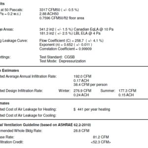

我很震惊,第一次测试是3.2 ACH50。测试和热成像使我们能够定位一些我们解决的主要问题区域,其中大多数是在木材后面的角落,没有很好地密封。(房子是木结构的混合体)。
在这些区域进行额外密封后,我们在1.9ACH50进行了测试。我们的最终报告显示,在1.9ACH50的空气泄漏中所浪费的能量是最小的,从经济上来说,没有必要花费更多的时间或金钱。

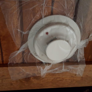

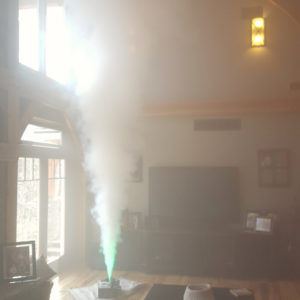

    我今天把我们的一台雾机和一个3600立方英尺的风扇带回家,学了一些东西。
    1.没有残留。房子里到处都是裸露的横梁和完成的木制品。我有点紧张,但任何表面上都没有留下任何东西。
    2.高兴的压&密封工作伟大的密封烟雾探测器,并将粘到完成的木材表面和石膏板。
    3.一般的泄漏很容易发现。非常小的泄漏就没有那么多了。我发现我通过电力服务渗透到房子里失去了很多空气。我还决定给车库加雾和加压,以检查一些穿过附属车库的固体管道工作。我发现在低压下,我们没有任何泄漏,但在最大压力(3600立方厘米)下,一些雾发现它进入了与我们的地质单元相邻的机械室,以及通向我们客厅的供应管道系统。不好的。是时候做一些管道密封和一个更好密封的门到我们的机械室了。

    马丁Holladay||# 18
    杰里米,
    听起来我的建议(在评论#7中)使用雾机是有效果的。太好了!(顺便说一下,照片很不错。)我不知道你从事的职业需要雾机,而你的办公室里有一些这样的设备。
    我真的很高兴听到这个有用的技术又有一个成功的应用。

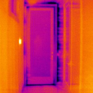

    我在窗户上用了一些硬质泡沫,有一个3600立方英尺的风扇,用来给房子增压。在之前的鼓风机门测试中,我们是在冬天做的,确实使用了热扫描仪来找到你指出的冷点。看到问题所在是很有帮助的。

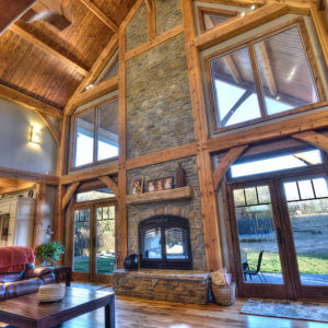

    嗨。包括壁炉在内的所有通风口都没有为测试而密封。烟道挡板只是关闭的,没有密封。至于玻璃门,它们不是气密的,但确实密封得很好。当我给房子喷雾时,我检查了壁炉。在测试结束时,里面有少量的雾。我对它的表现非常满意。在看到雾从车库空间移动到生活区后,我猜测测试期间相当数量的空气损失是由于位于非条件(未测试)空间的我们的管道和HVAC机组的泄漏。我昨天已经开始对这个区域的管道和我们的机械室进行额外的密封。如果我是正确的,实际的泄漏将是最小的,因为这个区域不会受到压力,除非车库门打开。 It does however present a potential health issue which is why I'm addressing it.
    总体来说,我们的信封性能非常好。房子是非常开放的,所以我对从1楼到2楼的温暖或寒冷的区域没有问题。所有的t-stats都保持非常均匀的温度。考虑到窗户和外部门的数量(32个窗户6个外部门),房子的保温性能令人惊讶。暖气已经停了好几天了。昨晚我们家的温度是华氏70度,外面是华氏61度。气温一夜之间降到了36华氏度,但今天早上9点,我们家的温度仍然是68华氏度。今天下午我打字的时候,天气晴朗,华氏65度,我们的室内温度又回到了华氏70度。
    谢谢你关于风扇计时器的建议。我应该在星期六拿到我的显示器,就可以开始测量读数了。我会公布我的发现。也谢谢你对这个家的评论。我是设计师,总承包商,完成了所有的完成工作,所以我们对最终的结果感到自豪。如果有兴趣,这里有其他图片的链接。https://www.flickr.com/gp/jeremykovac/21Z902
    编辑:许多信用是由于Clydesdale框架公司以及谁采取了我们的计划和想法,并对最终的设计做出了贡献。他们为我们完成了施工图/计划,并帮助将所有内容整合到一个单一的总体计划中,包括框架的切割和固定。他们干得很出色。

    杰里米,谢谢你的照片,干得好!回到收益递减和空气质量问题上;在你最初的问题中,你说:“我们的最终报告显示,1.9ACH50的空气泄漏所浪费的能量是最小的,从财务上来说,没有必要再花费更多的时间或金钱。”一位回应者说,节省的能源应该是一个简单的计算。但真的是这样吗?该测试在50帕斯卡的压力下进行,这个压差比一般的压差要高得多。这并不意味着测试无效,但测试结果没有提供足够的数据来准确计算空气渗透的能量成本。要做到这一点,你需要知道实际的压差,假设最终报告考虑了这一点,并使用估计的压差计算能源节约,从而得出结论,额外的空气紧缩将不会是成本效益。但是压差是随着大气条件和风扇和燃烧装置的运行而不断变化的,谁知道空气渗透是否与压差成线性变化,这使得计算更加困难。很容易被数字所困扰,我知道我经常为此感到内疚,但底线是总房子的表现,你的房子似乎表现得很好。 Which leads me to some questions for you. Do you mind telling me the manufacturer and model of your fireplace insert? I am also curious about your comment that your hvac system is located in an unconditioned and untested space. A space can be unconditioned but still inside the thermal envelope but when you say that it is also untested I assume that means it is outside the envelope. What type of system is it and what led to your decision to place it outside of the thermal envelope? And finally, loved the pictures and the timber frame interior is spectacular. It appears as if most or all of the wall insulation is outside of the timber frame and isn't particularly thick yet you're getting good performance. SIP's?

    巴斯问:最后,我很喜欢这些照片,里面的木框架很壮观。看起来好像大部分或所有的墙体绝缘都在木框架的外面,不是特别厚,但你得到了良好的性能。喝的吗?
    答:谢谢你的评论。我们在密苏里州西北部第5区。木结构几乎完全包裹着只有3根穿透建筑围护结构的木材。我们选择粘贴框代替使用sip面板。外墙用3-1/2“闭孔泡沫填充外墙。外墙外面有一定的绝缘乙烯基墙板。大教堂的天花板是5-1/2英寸闭孔喷雾泡沫。其余的天花板是6-1/2英寸的封闭牢房,这样椽就不会暴露出来,以帮助热桥。在所有墙壁上喷洒泡沫。2“地下室车库天花板闭孔喷雾泡沫。 Batt insulation in finished basement ceiling. No insulation under slab. We chose not to insulate under our basement slab due to how we use our basement finished space. With 3 kids the basement is used all summer long, much more than during our winter months. With the closed cell on walls and insulated ceiling our basement maintains a very nice 67 degrees in the summer and 65 degrees in the winter without the HVAC running. We have the basement zoned for HVAC but rarely use it. Our heating bill this winter was roughly around $500 for the season. 0.13 Kwh electric rate.
