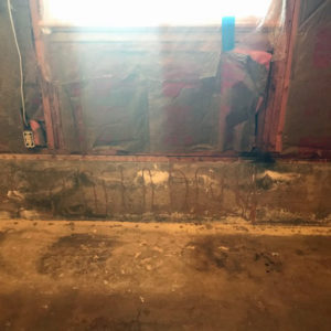

我有一个绝缘挑战。
我们的家,最初建于1958年,是一个分裂级别,较低级别低于等级以下。我们位于丹佛附近5岁。我们正准备重新改造较低级别的一半,总计约为1700。施工是砖+ 2×4外墙,其中1/2“层绝缘/反射纸。对于较低水平,8“基础墙是后部(南部)的级别,但前面的等级低于前面(北)。在窗口下看到照片...等级约为8英寸。
我非常肯定有一个很好的空气和氡(真正的问题)通过关节,除了一些现有性。
先前的干墙从基础墙壁上反对或仅1英寸。要将其提交代码,我计划将那些用另外2×4墙靠在基础墙上的那些墙壁上,以便我可以将其提升到R-15/20代码。
Due to moisture, below-grade 2×4’s wall, and the need to not make the wall thicker than 2×4 (room is only 10′ wide), I am thinking of using 2″ of closed cell insulation at/below grade, and filling the remainder of the bay (and upper bay) with either cellulose or cotton batt.
1)我不热衷于封闭的牢房,以获得健康和环境问题。有关这种方法还有其他实用的选择和/或反馈吗?
此外,我有一些不会被移除的墙,并且在基础墙壁和干墙之间只有1/2“到2”毛茸茸条带。本节有基础墙,以上等级。
2)有什么可以做的,可以在没有撕掉墙壁的情况下冒险这个空间吗?
提前致谢!
罗恩斯

    似乎有一些图像上传问题......上部图像不是我的。这里我会尝试再次添加。不幸的是,他们正在颠倒颠倒,即使我尝试在照片编辑器中旋转。

    马丁·霍洛拉||#4
    罗斯,
    我已经旋转了你的照片。
    为了在内部保持以下等级墙体,可以使用闭孔喷雾泡沫或刚性泡沫。有关更多信息,请参阅本文:如何隔离地下室墙。
    关于你的第二个问题 - “有没有任何东西可以在没有撕掉墙上的情况下冒险这个空间?”- 有多种空气密封技术,不需要“撕开墙壁”。但是,如果您想要空气密封建议,您需要更好地描述您想要空气密封的墙壁,以及您担心的空气泄漏路径。

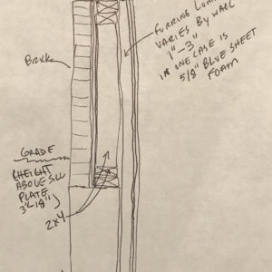

  5. rossn1.||#5
    谢谢,马丁。我很感激你这样做,以及你的回复。我以后找到了你的文章,如果有任何原因,我应该先对墙壁做其他准备,并且不确定水分证据(但也没有散装水)。我最好使用1“薄片泡沫,然后构建2x3或2x4壁并使用纤维素填充两个腔(用手初始空气密封),或者构建2×3或2x4墙,用你的文章提到1”间隙并使用喷雾泡沫?房间宽度是一个问题。
    我担心捕获水分对木材的水分,也许在以后的阶段,我只需要找到一种方法来从砖块的外部固定,低于等级。
    这是典型墙的图像,房屋的前后和背面之间的一个差异是2x8楼层/天花板托梁作为房屋前面的悬臂梁甲板延伸,并且在那里添加了2x8阻挡帮助支撑墙壁上方的上层。
    非常感谢!
    马丁·霍洛拉||#6
    罗斯,
    素描中显示的最大问题是砖块延伸到等级以下。你不能这样做。
    砖块墙需要在砖块底部有穿过墙壁闪光和排水(使砖块后侧流下的水可以离开墙壁)。如果砖块安装得当,则应直接在穿孔闪烁上方脉冲孔。您需要降低成绩以暴露穿过墙壁闪烁和脉冲孔。
    有关此问题的更多信息,请参阅闪烁的砖块。

    马丁·霍洛拉||#8
    罗斯,
    如果要空气密封照片所示的墙壁,则需要采取以下步骤:
    1.解决水分进入问题。
    2.如本文所示,在混凝土墙的内侧安装刚性泡沫:如何隔离地下室墙。
    3.用高质量的填缝(聚氨酯或硅树脂)或SIGA Wigluv等欧洲胶带密封混凝土墙壁顶部和泥浆之间的裂缝。
    4.用开孔喷雾泡沫(密封空气泄漏)或用某种类型的蓬松绝缘体隔离上述级螺柱托架,然后根据密闭式干墙方法安装干墙。有关密封Drywall的更多信息,请参阅气密干墙。
