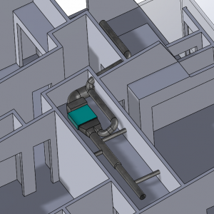

我们在西雅图北部有一所房子,目前使用的是全电动踢脚板供暖。2400平方。英尺和80k btu的踢脚板荣耀。Manual J第一层总热负荷为18k btu,第二层为12k。我的calcs和付费在线服务都在1k btus之内。我拿到了两个管道迷你分离系统的报价,一个在一楼,一个在二楼。这款游戏的税前售价为1.4万美元,我对该公司或他们的报价并不感兴趣(游戏邦注:也就是说,我觉得自己无法获得高质量的安装)。所以作为一名机械工程师,我决定自己设计和安装两个系统的管道,只需要一个安装人员安装两个空气处理器,组装从AH管道到我安装的管道的过渡管道,安装室外机,并给制冷剂充电。我知道富士通是这里最喜欢的,但我找不到任何当地和有信誉的人安装他们的设备,但三菱安装不短缺。所以我设计了一个系统,第一层用的是三菱的PEAD-A18AA7,第二层用的是PEAD-A15AA7。 I read Martin Holladay’s article on “Getting the Right Minisplit” noting that individual minisplits are more efficient than a multisplit system. This time around I got two quotes from a reputable company to install these AH’s with either a common compressor or alternatively individual compressors. The quote for the common compressor was $15k (with no ducts!) or $23k for individual compressors, both before taxes! Prices like this make me solidly consider just doing the whole thing myself. I will get no warranty if I do it myself, but I could replace the entire system a couple of times over for these prices. Am I out of whack on this?? I’m going to see about a quote from another HVAC company, but…
西雅图有喜欢的安装师吗?
我还没有说完二楼的布局还,但一楼附后。

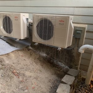

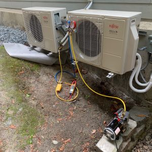

    富士通为了昨天出现了。我安装了室外单元(优先在西雅图这里跳动在户外工作的雨季)。我已经得到了有关完成一楼管道工程的10%。应该能够推敲出来的几个周末,时间允许的。

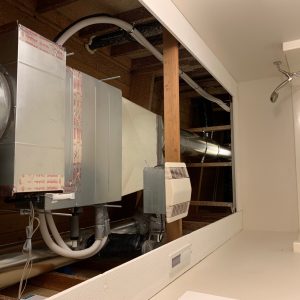

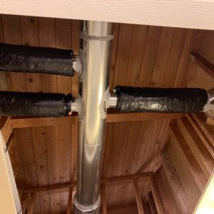

    我在一楼订购的一半管道和所有的配件都被延误了,所以我上周末完成了二楼的安装。这是一项相当可观的工作,可能需要整整四个周末,再加上在工作日的晚上进行修补。我很高兴是我自己决定这么做的,因为我的房子的布局迫使我不得不做一些创造性的管道布线,我相信没有人会花时间像我这样做一个干净的工作。
    我有一个由当地HVAC店折起自定义切换以及他们做的真棒工作。二楼用途金属为所有主要干线和Flex的房间连接只是为了帮助减少卧室之间的声音传输。
    关于一楼的滤镜,根据Matt的建议,我将滤镜尺寸增加到24“x 24”。为了做到这一点,我将不能使用过滤烤架。我将不得不建立过滤器住房在一个角度下的长凳,返回格栅将安装。可能还不清楚,但我完成第一层后会贴一张照片。我买了一个24英寸× 24英寸× 2英寸的滤镜。
