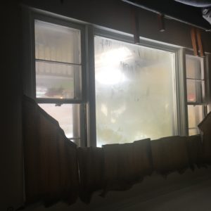

    他们离开时没有完成风机门测试。他去看医生,问是什么改变了我的生活。我让他知道了房子的情况,他建议雇一个承包商来看看。我已经附上了一些问题的图片。这是在它们绝缘和空气密封之前没有发生的。

    足够的湿度引起像绝缘玻璃上的冷凝,与头痛相关,麻烦呼吸可能是一氧化碳中毒的症状。您可能在燃烧器具上有一个断开的通风口,或堵塞的烟囱。你应该立即透气。现在是夏天,所以打开窗户,让他们打开。立即联系HVAC承包商检查您的通风口。

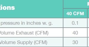

    当20-40模式被选择时,FV-04VE1上的最大空气流量是40cfm,只是略低于MA规格:
    ftp://ftp.panasonic.com/ventilationfan/fv04ve1/whispercomfort_updated_sellsheet.pdf.
    即使在0.1英寸的w.c.,排气流量仍然是40cfm,即使只有30cfm从单位的供应,所以净通风仍然是40cfm,其他的10cfm是从房子里的其他漏气处拉进来的。
    也就是说,除非它是宽开放式平面图,Panasonic FV-04VE1不适合于1100'的条件空间,并且该装置位于集中。使用该装置,只有一个排气和供应,彼此的英寸范围内。即使在较低的总CFM中,如果该对分开,则LunoS E2可以更好地分配通风空气,因为有两个位置为11CFM(平均值)。
    更糟的是,FV-04VE1汽车开关只主要排气模式当外面很冷:它运行33% exhaust-only 20和30 f之间的工作周期,下降到86%时exhaust-only低于20 f(见卖单的防霜模式),因此不建议用于冬季在马英九的气候使用。(一月的平均气温约25华氏度)

    我同意——但请注意以下风量供应规格。
  23. 专家成员
    Dana多赛特||#23
    完全是 - 它不是平衡呼吸机。所以?
    单位供应输出在40型CFM中,空气渗透为其他10CFM提供。除了完美平衡的30CFM ERV之外,总通风率还具有10CFM排气风扇。与通风合规性观点也相同,仅40cfm排气(无直接供应空气)也是如此。这一事实仅仅是本机40cfm通风能力的30厘米获得能源复苏的好处是实质性的,只有代码官员的总通风率很重要。
