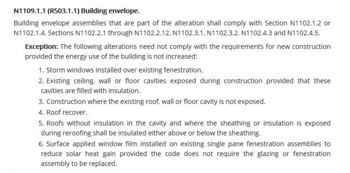

    我相信您的代码部门不正确。您需要阅读NYS住宅代码的R501和R503节。它可以在线免费提供https://codes.iccsafe.org/category/new%20york。您还需要阅读在https://www.dos.ny.gov/dcea/codeupdate.html。我没有发现任何需要您遵守新结构的代码的东西。您可能必须聘请一位精通此代码的建筑师(或律师!)来介绍您的案件。国家有一个吸引人的过程。我遇到了纽约的许多代码官员,他们在代码中丢失了。
  5. 删除||#8
    删除
  6. 乔恩·A||#13
    R503.1一般。对任何建筑物或结构的更改均应符合《新建法典》的要求。
    补充规则R503.1中是否隐藏了任何修正案?我没看到。法规官方如何不正确?
    如果您的时间表允许...

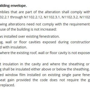

  7. 乔尔·辛利(Joel Cheely)||#14
    人们不允许剪切和粘贴的代码,因此请参见下面的图像。关于改善墙壁和屋顶的义务非常具体。请注意,新建筑在墙壁上不需要13/5。还有其他满足代码的方法。
