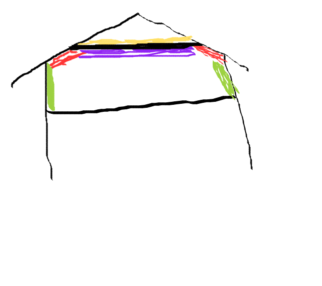

嗨。我们正在开展一项相当majoy翻新。会做的扩展,重新布线。也希望让房子更舒适,所以在寻找提高整体绝缘。
外墙保温是不是一种选择,因为它是一个上市的外部结构,所以我们要在内部板上。
楼上房间的天花板是倾斜的,我们的天花板相当高,大约10英尺。这意味着为了让倾斜的天花板隔热,我们需要从卧室里开始隔热。我画了一个可怜的图,红色表示这部分绝缘。黑色线条是墙壁、屋顶和天花板。我们现在在阁楼里有一些岩棉隔热材料,但我不知道它的效果如何,风呼啸着穿过阁楼——古老的房子,在20世纪20年代的屋顶瓦片下面没有薄膜。
现在我知道绝缘的标准方法是适当地/更好地绝缘阁楼,如附件图片中的黄色所示。但考虑到阁楼的单调,我不知道如果不把坚硬的绝缘材料或某种薄膜覆盖在岩棉上,是否能有效地做到这一点。我想岩棉的性能不佳是因为吃水太大。
我想知道是否可以从卧室内部做绝缘,因为无论如何,我们将从内部做斜的部分?用紫色表示。我们已经准备绝缘内墙(图中的绿色),所以可能值得考虑?
楼上房间的隔热是个好主意吗,它会起作用吗,它会比阁楼的隔热效果更好吗?如果可以的话,它会像干衬里一样,把隔热/板固定在阁楼的搁栅上吗?
如果可以作出的工作,很明显的缺点是,我们就需要撇去保温板,我们会失去天花板高度。但是,我们将重新布线,并需要更换/中心的灯光,所以所有的天花板都需要打补丁无论如何,他们是不是在最佳状态了,所以可能全面改善。我们还需要好好在倾斜位绝缘满足天花板。
我只是想知道为什么这种方法可能是一个坏主意,或者为什么对阁楼绝缘进行分类可能是一个更好的方法。
很抱歉没能长(第一)员额和什么可能是一个非常愚蠢的问题。

    是的,如果你愿意,你可以在室内工作。
    有关斜面天花板保温的信息,请参阅本文:"如何建造隔热的大教堂天花板"
    如果你想在现有的水平天花板的内侧安装的刚性泡沫隔离,就可以了。你可能会得到一些有用的提示,从下面的文章(即使有关墙壁的文章会谈,没有天花板):“墙壁与室内硬质泡沫。”
    解决水平天花板的一个更常见的方法是(A)临时移动阁楼隔热层,(b)进行空气密封工作,(c)更换阁楼隔热层并增加更多。有关此方法的信息,请参见“密封阁楼。”
    最后,你会发现在这篇文章中有用的建议:“绝缘科德角家。”

    考虑录播绿色,红色和紫色,以获得更多的绝缘性和良好的连续空气屏障。然后还做更多的黄色(也许吹纤维素),因为它的成本效益。

    听起来你的天花板足够高,可以避免问题,但一定要仔细规划大教堂内部天花板和现有窗户装饰的交叉点。我们很容易创造出一个不美观的交集。再次强调,这对你的天花板高度来说可能不是问题。
    你的矿棉绝缘材料是松的还是棉絮的?

    当我做我的深能源改造给我们100年的老房子在12年左右的时间内,我做到了按房间非常的房间,(太)多从内部进行(//m.etiketa4.com/green-homes/deep-energy-makeover-one-step-at-a-time).我说得太多了,因为无论何时你从内部走到哪里,只要有内部隔断(这是发生大量穿透的地方,特别是电线),你的空气密封工作就会中断。所以要想解决这些严重的空气泄漏,你需要从上面入手。
    在我的家里,我仍然后悔没有把阁楼的隔热层全部拆除,并对顶层(阁楼楼层)的天花板做一个更彻底和全面的空气密封。
