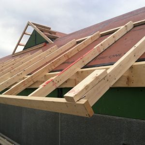

          为什么不只是在来自链接的GBA文章的第二个图像中将椽码添加在结构护套的顶部,但继续2x4到峰值,让空间成为通风通道。第二张护套层的额外费用,但比将人造尾部添加到墙壁上更简单。还允许更长的悬垂。

          我不是故意劝阻,只是为了劝告。您需要留下足够的肉不仅要保护RIM托梁,而且还要处理横向载荷,施加的椽子将增加 - 特别是与传统的屋顶框架不同,护套对悬垂强度没有贡献。
          圆形的一种方式是将屋顶护套延伸到悬垂的悬挂落下,然后在椽子尾部下面的盒子中,因此它不可见。
          虽然 - 所施加悬垂的主要原因是在护套处保持连续的空气屏障。如果您正在切割孔并投入通风渠道,它会击败整体目的。为什么不只是延长我托梁并完成?
