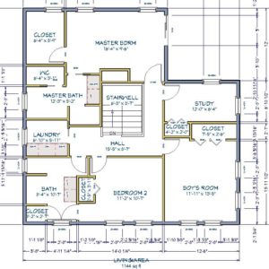

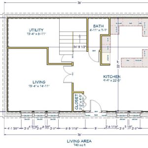

我们的计划是完成厨房/起居区的地下室,并将二楼改造为3张床,2个浴室,一间洗衣房和一间书房。

    Dana,谢谢你的信息丰富的帖子,我真的很感谢你花时间来权衡。我会试着上传我提议的装修平面图,但我现在在用iPad,所以我不确定它是否有效。
    只是为了澄清一下,我们希望创建一个约1900平方英尺的物业,包括800平方英尺的一楼(目前是地下室)和1100平方英尺的二楼。地下室是36'x24',房子在某个时候扩展到了24' x 12'的爬行空间。
    所有4个地下室的墙壁都有一些高于地面的部分,西面和北面的墙壁是最暴露的,是的,我们计划在西面的墙壁上安装一个8英尺的滑块。

    由于你要把地下室变成厨房和客厅空间,你可能必须对地下室和完全以上的部分进行单独的加热和冷却,以实现合理的温度平衡,因为低于等级的热量损失和获得特征与完全以上等级的地板有很大不同。如果客厅是通往厨房的拱门,而不是门,那么3/4吨的墙壁线圈类型的迷你分流器就可以提供服务,比3/4吨的迷你导管盒效率更高(其中任何一种都是超大的)。

    客厅和厨房之间的门大部分时间都是开着的,只是在你做饭或孩子们看电视的时候能关上就很好了……我在考虑给那面墙调整尺寸,以容纳富士通(Fujitsu)的细长管道单元,它可以服务于两个房间?
