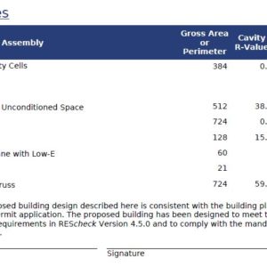

    对您中的任何一个计算通过UA单位的能源使用的问题。Resheck我刚刚使用的是一个日志回家我是一个非常容易使用的程序来输出AU单位的博彩。它还注意到一个人已经通过了代码和百分比。列出了UA单元。
    告诉我们,对于整个项目的UA单位和它计算和列出的单个UA单位(墙,地板,窗户等),在将UA单位转换为给定T损失的btu时使用什么公式。

    你关于非盟部队的问题把我弄糊涂了。但我猜你真正想知道的是UA,而不是AU。
    UA用于测量BTU / H°F的全建筑物热量损失。
    面积x u因子= UA
    UA被定义为“外部建筑信封的总面积的总体平均热传输”。
    将建筑围护结构的每个暴露构件的表面积乘以其u因子,得到其“UA”值。把所有UA值加起来,得到一个建筑的总UA值。
    UA单位为Btu/h°F。
    [AJ:我注意到你已经编辑了你最初的问题,将“AU”改为“UA”。更少的混乱。)
