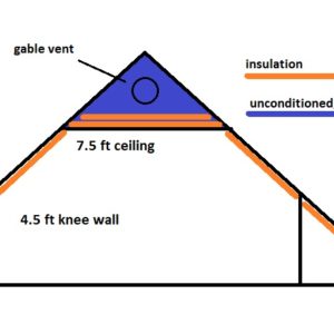

    关于我的第二个问题:请看附件的草图。
    阁楼目前有两间卧室,我们将增加一个天窗放在二楼的浴室。我买这栋房子的时候,椽洞里装的是玻璃纤维。膝头墙后面直到屋顶的空地都在隔热的温暖一侧。天花板上的石膏板墙上方有一些松散的玻璃纤维,大约10英寸高,但在一些地方都有沉降,大约6英寸高。上面的所有空间一直到山脊都是没有隔热/没有条件的,通过山墙的通风口通风。
    我想巧妙地利用膝盖墙后面的空间来存放东西,这样空间就必须保持条件。
    这一层的天花板很低(7英尺6英寸),如果不是大教堂,我至少想再提高10-12英寸。从天花板干墙到屋梁只剩下约3英尺(这是一个相当陡峭的屋顶)。我可以不加限制地离开这里。
    我附上的草图显示了当前的设置。(我已经清理了二楼的一个房间)。我想我可以保持这个配置,但是提高天花板和领结。让膝盖墙后面的空间有条件,可以让我在墙上建立存储空间。现在每个房间只有一个小壁橱。

    如果你想对倾斜的屋顶隔热,你可以在隔热层顶部和屋顶护套之间加一个通风通道,或者(如果你做得对)你可以省略通风通道。这是你的选择。更多信息:创造一个有条件的阁楼.
