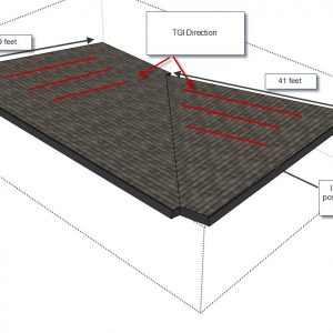

    看看我的屋顶设计,因为TJI的斜度和方向,我觉得有一部分屋顶无法排气。它是两个屋顶,间距为90度。在这两个屋顶的交汇处有一个褶皱(山谷)。我看看能不能找到照片。
    史蒂夫
  7. 史蒂夫麦凯||# 13
    请看附呈jpg。
      达娜·迪斯特||# 17
      是的,山谷是个问题。这使得它不可能有效地排气,除非间隙比TJI法兰深得多,并且可以在TJI腹板上钻出排气孔,让空气在山谷底部平行于横梁(两侧)流动。

    您对连接谷的两个交叉棚屋的描述确实听起来像一个无法排气的屋顶,如果是大教堂天花板。那个人必须被视为一个不明的屋顶。

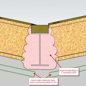

    在与束形成的热桥善念。光束实际上是一个钢宽凸缘梁我12.5" 高x 6.5" 宽。在同济同捷的就像附着在细节挂着它关闭。这是一个巨大的热桥,我需要地址和忽略了,直到如今。
    我可以看到解决这座桥的唯一方法位于I梁和干墙之间的刚性泡沫的内部。任何建议都非常感谢。

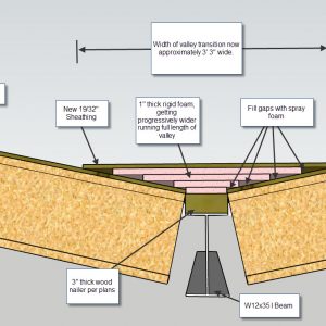

      是的,钢梁比木更差。您可以通过将3“-4”在梁上的木钉顶部放置3“-4”刚性泡沫来制作宽阔的扁平山谷。山谷不必达到一个观点。
      你可以使用连续的1英寸泡沫层,每层越来越宽,缝隙填充罐装泡沫。然后,一个宽平底锅在整个山谷中闪烁,在倾斜的屋顶上延伸了一两英尺。
      1. 史蒂夫麦凯||# 27
        彼得,
        我想这就是你的建议吧?这张图没有显示计划在闪动。我向我的工程师、建筑师和建造者询问他们的回答。

    从室内美学的角度来看,我不太喜欢这个。这就需要客厅的横梁或横梁全部用石膏板围起来。室内天花板的折叠是一个特色,我们将天花板舌和凹槽木连接在一起,创造出一种美感。注意,我已经计划在舌槽和TJI之间有泥和胶带干墙作为我的空气控制层。
    我喜欢Akos上面的想法,将I束封装在泡沫中,保持I束在我的热信封的外面。我认为我可以封装所有的侧面的工字梁,除了顶部法兰,在那里木钉和衣架是附加的。现在的问题变成了,当我们有3英寸的泡沫围绕着I梁时,我如何将岩石板附着到I梁的下面。我可能得把TJI的毛弄齐才能排队。
    史蒂夫
      又名||# 35
      你可以延迟2木材到I梁网和去坡面安装衣架。这样可以省去最上面的钉子,给你多买3英寸。
      达娜·迪斯特||# 37
      3“中的CCSPF是关于R20的热休息。从屋顶谷设计中的冰积累/坝的角度来看,它呼吁类似的东西(或者甚至是3x。)看响应#36的讨论。

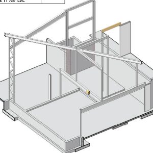

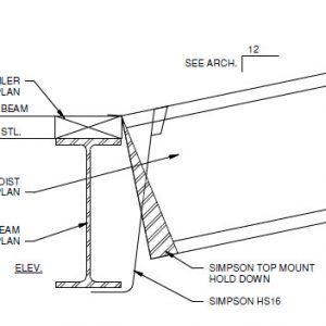

  17. 史蒂夫麦凯||# 38
    Dana (Post #36 & #37)和其他所有人,感谢你们伟大的反馈。我们的计划一直是建造一个“相当不错”的家。因此,我一直努力不去担心我的架构师、工程师和我自己犯的一些错误,但这似乎是一个大问题。
    我们的房子外墙到处都是钢。他有两个钢框架,一个钢格支撑柱这个钢谷梁有两个额外的翼从谷梁延伸出去。每一根梁都由钢柱支撑。见图片(缺少一个瞬间帧)。在审查这些计划时,我不知道钢铁会成为这样一个问题。
    以钢铁为止为时已晚。它已经制作了。将山谷改为臀部为时已晚。房子是80%的框架。这将是一个巨大的变化,需要对甲板悬垂和排水路径,重新设计和重新提交县进行批准的重大变化。
    关于山谷中的冰坝,我可以解决这个问题。我可以放入一系列热带山谷,照顾坝。好的,所以这不是我想要的热磁性房子,但这是一个用于垃圾的解决方案。
    我担心的是露点控制和未来潜在的潜在水损害。达纳建议用7英寸的泡沫塑料但我想我得把整个屋顶都涂上。我知道在我住的地方有很多房子外墙和屋顶都用钢。大多数都是典型的老式学校规定的最小房屋。他们只是幸运,没有水损害露水点控制还是有一个方法,我错过了?
    我的总承包商和绝缘分包商最初的建议是用BIBS填充14”TJI腔,然后在内部使用智能MemBrain。这是他们在其他类似的没有通风的屋顶上使用的策略。
    Dana在第37篇文章中的链接暗示,即使在没有钢的地区,我仍然会从TGI得到显著的热桥,所以从这里开始,我将永远有结冰和水损坏的问题。
    解决这个问题的唯一方法是在整个屋顶的外部使用7英寸的polyiso吗?我对这意味着什么和它将产生的所有其他问题感到非常沮丧,如如何确保结构刚性安装我的太阳能电池板,如何完成面板,因为我没有空间进一步悬垂由于我的lot挫折的要求。
    史蒂夫
