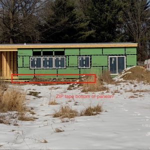

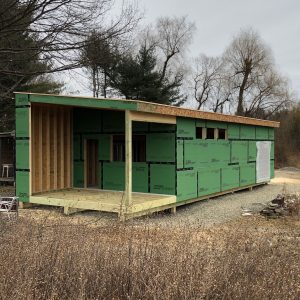

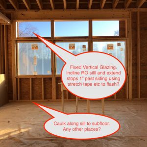

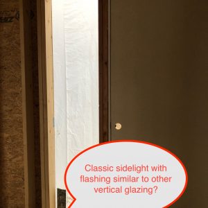

    更新和问题!

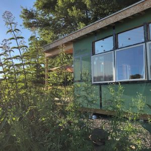

    我们已经初步设计了电气装置,安装了安德森窗户。
    有迹象表明,将被安装到粗开孔几个固定的垂直玻璃thermopanes。我在做这项工作,将斜角加入到开闪光灯拉伸带。任何细节浮现在脑海中的GBA?参考送货侧光和Windows-RO-南口

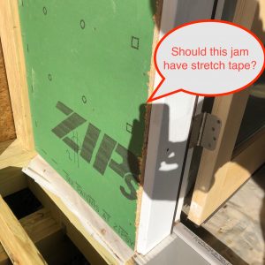

    拉链面板的下缘需要胶带吗?参考图片
    接下来,我看到门周围的闪光可能有故障。看起来不像是交通堵塞时用的弹力胶带。它应该是包装ZIP面板到2 x 6框架?参考门-门廊形象南立面窗户
    绝缘之前,我填缝较低的门槛?如何在拐角处等?
    马丁Holladay||#20
    斯科特,
    这里有一个链接到一篇文章,将回答你关于门框闪烁的问题:“如何闪光一扇外门。”
    如果要构建自己的固定窗口,可以。除了需要IGU(绝缘玻璃窗单元)外,您需要构建窗框,需要包括倾斜的窗台,jambs和头部,理想情况下与rabbeted或dadoed关节一起粘在一起。您需要玻璃挡板或丽花盖住IGU,并露出玻璃窗胶带和木制的停止。
    如果这类工作对您来说是新的,您只能购买制造的固定窗口。

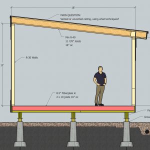

    第一个图像,“部分”显示基本条件。加热面积为42英尺x 18'宽x〜11'高。我们正在安装一个4 Zone 36,000 Btu Mitsubishi Miniasplit,将有一个45,000个BTU木炉作为备份(和乐趣!)将在墙壁和天花板上使用ZOLOWRAP +。外部将在锯齿护套上铺设毛茸茸条带,以产生用于干燥的气隙。

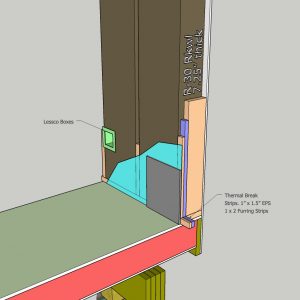

    第二种图像:我正在做的墙壁上的“热休息”将使用上面引用的热断裂技术和R-30 rocotwool。我本周末做了一个大模型,它很棒,爱摇滚狼和def可以拿到他们卖的刀子。一旦我得到指甲枪,完全是DIY。

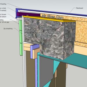

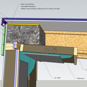

    三图片:“上檐纤维素”如果我把道格McEvers纤维板(顺便说一句的是,像Cellotex?)向上进入我托梁,大约需要2" 深度出来的纤维素填充的,我只打了R-3649我需要(纤维板增加了一个点或两个我猜)。因此,我想以2×4檩条添加到我托梁和补之以R-15岩棉去R-48。我建议岩棉嵌体的纤维素又不会补檩条非常好,由于蛋箱状态。它们连接到平行托梁是一种选择,我想。顺便说一句,我原本显示在24" 他们OC但现在想回去16" 由于绝缘和鞠躬了GWB火灾后额定风险权重。

      马丁Holladay||#22
      斯科特,
      Q。“虽然“如何建造隔热的大教堂天花板”是一篇很棒的文章,这么多年来,有这么多相互矛盾的回复在里面体现出来了!”
      A.专注于文章,斯科特,而不是评论。我撰写了这篇文章,文章包括良好的建议。多年来,自编写后,我甚至编辑了这篇文章来澄清含糊不清并提高建议。评论是一种完全不同类型的内容 - 任何具有强烈意见的任何不经验的人都有权在本网站上发表评论。我们不筛选评论以删除不良建议,因此我不会根据jackrabbit77或bluewave902的建议建立建筑物。
      问:“排出或不经过辩护?更安全,评论和文章说尚未辩护。”
      a .当然,不通风的方式是可以的,但前提是你(a)在屋顶护套的外部包括一层足够厚的连续硬质泡沫,或者(b)你遵循闪光灯和电池方法的比率规则(这种方法需要在屋顶覆盖层的下面有一层足够厚的闭孔喷雾泡沫)。否则,你就不能在椽子之间安装纤维素或矿棉之类的蓬松绝缘材料。
      问:“单独纤维素假设平行托梁延伸?”
      答:这是可行的,但只有在你的屋顶护套的下面和顶部隔热层之间有一个通风口。
      Q。“纤维素+岩棉使用檩条?”
      答:我想你说的不是檩条——我想你说的是室内2x4的绑带,安装在中间16英寸(约合15厘米)处,垂直于椽子。这将是工作,只要你包括一个通风口之间的屋顶护套和顶部隔热层。

        我认为第一部分显示出低坡屋顶 - 这切实限制选项,来不通气的组件。

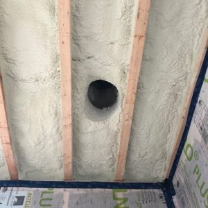

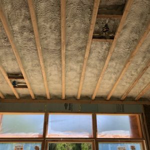

    我让步,并喷封闭细胞~R-50直接到拉链鞘下侧。我有一个EDPM屋顶,所以外壳是密封的,祈祷吧。最近的一篇文章指出了一种使用薄层排气挡板并在其上喷射泡沫的排气解决方案。考虑到I-Truss的顶部成员,它将很容易做到使用1“刚性或铺跨16”o.c.桁架网。我推荐给其他人。
    最后一个问题:既然我的I-桁架约为12" 深,我有〜4" 的泡沫下面的空气空间,托梁的底部。*是否需要被填满,也可以是空气死角?*请参阅的照片。
    旁注任何读者:
    19 x 42英尺的天花板花了两天的时间安装和喷涂。覆盖物非常干燥。费用为4400美元+税。

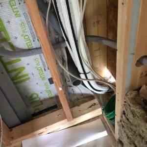

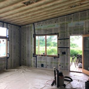

  14. 斯科特岛||#33
    到目前为止,这是大约7个月的目标!

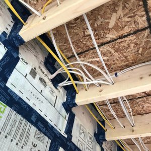

    Intello+蒸汽屏障安装DIY。很简单,但很乏味。使用了比推荐的更多的胶带,但我认为这是因为包装的布局不够完美。我使用了1.75卷Intello (~ 1200 SF总计)和8卷胶带,可能需要10卷,但我们将最后一卷切成两半用于地板和顶部密封(工作比方式好)。8000斯台普斯!
    在拆除墙壁之前,将更容易完成包裹,并且将部分阁楼及其托梁放入包裹物中,因为必须在零碎(见照片)。
    “亲”绝缘尖端。他们在木炉烟道开口上喷出天花板(其他人记得伯塞尔·汽车涂料的工作?更好的遮盖这些窗口并镜子自己镜子!https://en.wikipedia.org/wiki/Earl_Scheib).所以我得锯掉那些泡沫离烟道几英寸远。下次,把它挡开!!
    带着我的sheetrocker穿过这个空间…再加几个钉子就好了。
    有一个实用的角落 - 在minisplit线和电源进来,这是一个烂摊子密封和隔离,工作今天下午一个漂亮的玻璃或两个哈恩赤霞珠和父亲节的三明治后!

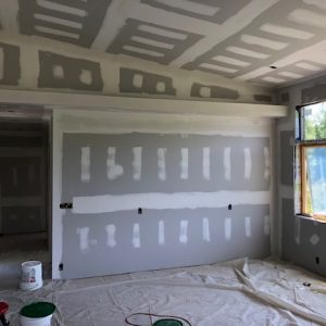

    石膏板,木火炉,固定玻璃,地板,最终电气,然后完成木工…
      马尔科姆·泰勒||#34.
      尼斯的工作斯科特。很高兴一切进展顺利。
      我们没有在拆除墙壁或阁楼之前包裹整个室内,而是通常使用16英寸的膜(或聚)来覆盖这些元素与外墙和天花板的交集。然后,您可以完成所有的框架一次,并避免损害蒸气缓速器。
      我怀疑它对你的项目有任何差异,但它是一个好主意将关节放在膜上的膜上,而不是单独依靠胶带。我们的代码要求以这种方式安装。
