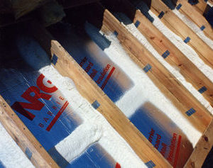

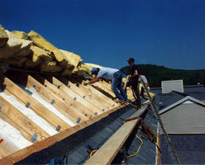

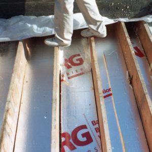

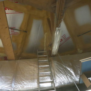

我正在借用Henri Fennell(SPF向导和一个好朋友)的页面。他帮助我们在气候区6中的一个项目,其中一个通风的阁楼是冰灾害,如疯狂的阁楼的机械巨大的热量损失。一个不经常的阁楼是一个很好的解决方案,但进入是可怕的(安装的机械,高阁楼和下面的占据条件)。他提出的解决方案:拆除屋顶的顶部,将热带多异氰脲酸盐板保持在椽子下面,并用喷雾泡沫到位。添加更多SPF以固定它,并用绝缘度填充腔。请参阅下面的图片。
所以使用这个想法:如果可以在地面上横向滑动多异氰脲酱板,并将它们拉到地板框架的底部,你可以以类似的方式用CCSPF将它们“钉毁”。当然,您需要一个聪明的方式来拉动Polyiso Sheets - 您可以附上“手柄”(例如,粘合的Polyiso Blocks),从上面拉动纸张。然后用松散的填充绝缘填充腔的其余部分。
无论如何,这都不是一个好的解决方案:没有一个好的方法在硬质泡沫的下面安装物理保护(生物屏障)。使用THERMAX产品与较厚的箔面提供了一些更多的保护,但我打赌,动物将通过最终。此外,空气屏障的连续性取决于ccSPF对泡沫接缝和在穿透。可能是合理的,但没有什么比从下面进行完整的录音更好的了。
