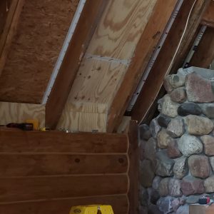

    作为一个从内部解决大教堂缺点的疯子,我认为从内部解决实际上更好。我正在用1/2“胶合板制作全长度的挡板,用嵌缝密封空气,然后使用sls 2x4垂直来拉直椽的波,BIBS,然后干墙与6密聚在它下面。没有孔,除了数量有限的4英寸天花板盒,将尽可能空气密封。也许有点疯狂,但我不会在我的屋顶上再加6英寸,第七区。
