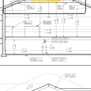

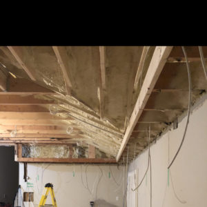

    不幸的是,我的手机被擦除了,但我会尽我所能地阐明发生了什么
    椽湾有挡板安装从拱腹到山脊通风孔,并用5.5英寸的泡沫喷雾密封。满足最小r值(32)。我的工程师关于消除“热屋顶”的建议。于是我们在塑料挡板上方的椽子之间喷了泡沫
    我对增加通风没有问题,从下面移动空气在空间周围的进出,但我确实担心向外通风到屋顶一侧。
    我更关心的是增加另一个蒸汽屏障,因为ccSPF应该不需要
    检查员一字不差地说:“阁楼是无条件的空间”。我很困惑,大家都这么说。它只是目前没有排气
    我拿到了图纸,还设法抢救了一张照片
    同时也在寻求机械通风的解决方案
    再次感谢您的帮助全部和链接。我会尽力摇曳检查员
  13. 沃尔特Ahlgrim||# 13
    谢谢你的图片。
    问检查员“如果你在阁楼上增加供应和退货登记,它仍然是无条件的吗?”与检查员打交道时要小心,如果他们决定这样做,你的生活会很艰难。
    沃尔塔

  14. 专家成员
    Zephyr7||# 15
    首先,你有没有让工程师对你的领带和其他东西进行评估?我在那些打印摘要上没有看到任何标记诸如"插入新的脊梁"之类的东西。如果你移除领结和椽系,你只有一个脊板,就像在图纸上显示的(这是非常不同的脊梁),你的屋顶可能有结构失败。这是一件大事。要确保操作正确。
    关于隔热层,看起来你有一个拱形的大教堂天花板?如果是这样的话,图中显示的是一个正常的通风屋顶组件,在挡板上喷洒泡沫以创造一个通风空间。这没有什么问题,只要它做得正确,脊和拱腹通风口连接到屋顶护套和喷沫之间的通风口空间。
    如果你在这个拱形天花板的末端有一个部分阁楼,但是屋顶组件在那个区域是用同样的方式隔热的,那么阁楼是在建筑围护结构内部的,被认为是有条件的空间。也有可能像其他人说的那样,检查员只是想让封闭区域的空气流通。这应该不是问题,如果屋顶的通风部分没有连接到阁楼空间的任何地方。
    另一种可能是巡官不知道自己在说什么。不幸的是,这在建筑中是一种令人惊讶的常见情况,特别是当检查员可能不熟悉复杂的现代建筑组件时。如果你在这个项目中与建筑师和/或工程师一起工作,让他们为你和审查员谈谈可能是值得的。就像其他人提到的,你对检查员说的话要小心,因为他们会为难你。典型的“检查员对你很生气”的问题是,他们开始挑剔你项目中的其他一切。
    账单
    1. 大卫C.||# 16
      谢谢你们所有的话
      我会谨慎地询问有关空气流通的问题。虽然我不知道你担心什么,空气不新鲜?
      @bill,谢谢你花时间。你是纠正的,我有一个不经常和密封的部分阁楼。我会问是否增加机械通风口以循环空气会很好。
      我有一个建筑师和结构工程师和我一起工作。这些计划加盖公章并获得批准。在检查时,阁楼的绝缘问题出现了,我试图解释,因为ccSPF,阁楼被认为是“有条件的空间”,我的SPF安装。现在我正试图寻找教育或影响他们的方法。我做了他们想要的一切,包括提交修改。
      要回答您的Q,现有的山脊板在播放和工程师中,建议姐妹现有的椽子具有较大的椽子来实现应用CCSPF的深度。
      安全是我对我和我的家人担心的。我会尝试与工程师交谈。
      我没有发出通风循环空气的问题,我确实在绝缘层中添加了吹入的问题,另一个蒸汽屏障是检查员所建议的。
      此时,我觉得我可能必须向城市提出申诉。
        Zephyr7||# 17
        没有支撑的山脊的问题是,由屋顶的重量产生的向下的力会导致蔓延,并倾向于将两面墙推到分开的椽子。在这里,用姊妹状的椽子是没有用的,你需要在顶部有支撑(一个脊梁),或者其他东西来防止墙向外蔓延。你的工程师应该考虑到这一点,而且很可能已经考虑到了,所以如果一切顺利,那么结构的其他方面就会抵抗这种扩散力。
        关于阁楼空间是有条件的空间,它不是使其调节空间的CCSPF,至少不是自身的。是什么让阁楼条件空间是泡沫的位置,在屋顶上。如果CCSPF安装在天花板上方,则阁楼不会被调节空间。这一切都与建筑信封所在的地方有关,在这种情况下,它是定义建筑信封的绝缘层的位置。
        你可能想看看GBA的文章,和建筑科学公司的网站。这两个网站都有解释这一点的文章,这可能有助于说服你的检查员。
        你也可以打电话给你的州检查员,看看他们是否会告诉当地的检查员这是可以的。如果你不得不走这条路,你的工程师会知道该怎么做。
        账单
