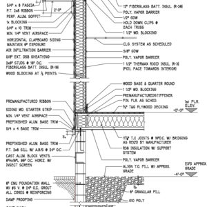

我有一个墙截面方案,从一个建筑师,有多个蒸汽缓凝剂,我想重视工程师它的能源和节省$ -我认为有很多机会,我希望你的输入。
    罗伯特,
    我已经旋转了图像,使其更容易查看。
    罗伯特,
    1.在墙上的聚乙烯阻汽器是多余的和不必要的,因为它后面有1 1/2英寸厚的隔热层。当像这样将聚放在刚性泡沫旁边时,它不会造成伤害;它也没有提供任何好处。
    2.设计者指出了一个错误的r值为1又1/2英寸的Thermax。r值是R-9,不是R-3。
    3.我觉得把Thermax放在墙外比放在墙内更有意义。这将给你一个机会,包括毛皮和雨幕间隙,这是现在缺乏的。这也将有助于保持墙壁覆盖温暖,减少冬季凝结或湿气在螺柱腔积聚的风险。
    4.爬行空间天花板上的绝缘材料——玻璃纤维和外部聚脂——是一个灾难的配方。这使得聚在地板组装的冬季寒冷的一面,这是向后的。如果你真的想要隔绝一个爬行空间的天花板,在地板搁栅下使用刚性泡沫,搁栅之间不要使用玻璃纤维,或者使用闭孔喷涂聚氨酯泡沫。更好的是:用隔热墙创造一个没有通风条件的爬行空间。更多信息:建立一个不通风的爬行空间.

    谢谢你的建议,马丁。小口或其他完全不同的方法能同时节约能源和建筑成本吗?
  4. Robert Post S.E.宾州4a区||#4
    我忘记说明这个项目在纽约的存款中。区6 ?R值调整吗?
    马丁Holladay||#5
    罗伯特,
    Q。“SIPs或其他完全不同的方法能同时节约能源和建筑成本吗?”
    答:这是个宽泛的问题。SIP工作良好,只要SIP接缝是仔细的空气密封,只要建设者在壁板和WRB之间包括一个雨幕间隙。然而,他们不太可能节省建筑成本。
    很多壁式装配类型都比你建议的要好。你可能会对阅读感兴趣建造能源智能墙的六种行之有效的方法.
    最后,我不明白你的最后一个问题:“r值调整?”
  6. Robert Post S.E.宾州4a区||#6
    那个r值调整的问题是关于这个项目是在纽约存款的事实。我想这可能会影响热敏器的厚度。应该是在6a区吧?
    马丁Holladay||# 7
    罗伯特,
    你画的是墙的内部有一层保温隔热层,而不是墙的外部。内部Thermax没有最小r值要求。你可以把它做成你想要的薄或厚。
    如果您选择在墙壁外部安装硬质泡沫,您必须满足硬质泡沫的最小r值要求。更多信息:计算刚性泡沫护套的最小厚度.
    我对Thermax“不正确的值”的评论是指你的设计师在“1 1/2 in”后面的括号里写了“R-3”。Thermax刚性insul。”这是不正确的。如果你选择安装1.5英寸的Thermax——你可以——你应该知道该产品的r值是R-9,而不是R-3。
