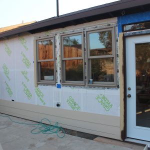

我正在翻修和增加我在都柏林的家,CA(气候区3C),我不确定以下套WRB+AB设置:
选择1:使用标准(非绝缘)拉链系统+拉链液体闪光/拉链胶带的接头,或
选项2:3/4胶合板+ Prosoco R-Guard系列产品(J&S Filler,Fast Flash,Cat5)
我尚未享用它,但我会认为他们应该与拉链的成本相同,而ZIP是更具物质密集的,而PLY + PROSOCO是更多的劳动密集型。成本将是确定因素,但不是确定因素;我想要一个将持久的系统,并且可以具有冗余。
此外,不确定这两种设置将如何执行鼓风机门测试-理想情况下希望得到<1 ACH50

        如果成本是一样的,我个人的意见是倾向于用液体涂膜的胶合板。简单的为了好处,胶合板作为冗余。
        但并非一切都是完美的,我们都必须平衡成本与时间与质量与抱怨承包商
        现在在所有的实用性,zip是osb与液体膜已经应用于它。所以一旦你把护套放下,理论上密封接缝和打开开窗的工作量会更少。
        然而,如果你一丝不苟,你可能也会开始密封所有的钉子穿透,这可能会让你花同样的时间在胶合板上滚动普罗赛克。
        遗憾的是,我从未用过鞘的ProSeCco合作,所以我正在使用我的判决群。我所有的液体膜经验都是基础,屋顶膜和闪光,而且他们都继续下去,虽然可能是凌乱的。但该过程是相同的,你滚动液体并保持连续层。不是火箭手术。
        作为个人偏好,我不喜欢剥和粘一个不幸的。我在多伦多只有几件可以买的。蓝皮肤是最大的一个。如果你不使用底漆,它在这里的大多数天气条件下都不会粘牢。要想让它保持,你就得憋到夏天了。即使到了那个时候,我也经常看到人们在角落里钉钉子因为它在飘动,我就是风。我之前雇的一个窗户安装承包商,用它来做窗台,几周后我对它们没有印象,因为它们脱落了,不得不去增加它。接缝,褶皱,底漆,天气都是很重要的安装。
        如果它有助于任何我的2美分。

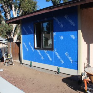

    Blueskin既是空气和水障碍。这是一根果皮棒。我在San Diego的项目中找到了它也是非常抗身的。申请感觉非常令人满意。我可以由一个人完成。它可以在职业假设之后完成。
    https://henry.com/residential-and-light-commercial/weather-resistive-air-barriers/blueskinvp100.

  4. 蒂姆·R||#6
    看看YouTube上的Matt Reissinger视频 - 他展示了船员,戴上了类似的拳击棒。https://www.youtube.com/watch?v=Ian7lijXGk0显示一个工作人员安装更大的床单&一个窗口安装。
    它确实感觉到劳动密集型最初,我在工作中变得更好。它需要类似的小心,就像把冰和水盾放在屋顶上一样。大粘滞的床单和平滑套装,更平坦,它最容易把它贴在一个角落并对齐纸张,然后将纸张向后推迟,当你光滑到墙上时, - 我没有把它贴在困境新胶合板好。我也使用了非常相似的经验。
