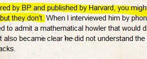

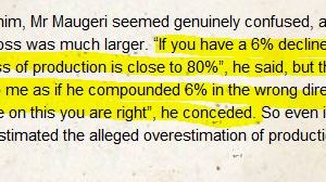

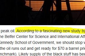

  5. 卢卡斯·杜兰德7A||#5
    让我们对未来的假设不遵守......
    谢谢你的回复 - 我不认为乔博士可以代表他自己发表评论......
    我知道这种炒作,但我鼓励读者批判性地思考他们所读的内容,并在妄下结论之前放慢速度。
    例如最近,莱昂纳多·莫盖里的研究已被用作对这种未来能量丰富的看法的支持。
    毛格里的作品中被用来戳洞的墨水数量几乎没有受到那么多的关注——包括这个Doozy他承认基本算术错误这极大地影响了他的预测。
    我们不要把储备和供给混淆了——在储备和供给之间会发生很多变化。
