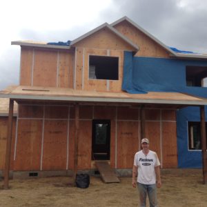

大多数墙壁护套在这座房子上是OSB,除了在墙壁底部的2英尺高的压力处理胶合板过程中。 用12英寸宽的剥离产品,卡尔CCW 705粘贴了混凝土基础顶部和壁护套的底部之间的间隙。 卡莱尔CCW 705覆盖约1或2英寸的混凝土板,以空气密封的缝隙。剥离粘贴胶带还可以防止水从墙鞘底部脱落。注意,在粘附卡莱尔CCW 705之前,我们应用了一种底漆(使外壳变暗)。 在安装Siga Wigluv胶带之前,请确保有正确的底漆(Dockskin底漆)、胶带分配器和j轮。我们使用Siga Wigluv 60,它有2又1/4英寸宽。 在使用SIGA WIGLUV拍摄OSB接缝之前,这是一个使用迷你辊安装涂层底漆的好主意。 Siga Wigluv覆盖了压力处理胶合板和OSB最低层护墙板之间的接缝。 墙壁护套几乎完全胶带。 在胶带所有壁护套接缝之后,将一层Tyvek商业排水片安装在OSB上作为防水屏障(WRB)。

在我寻求建立更严格的房屋中,我决定我的目标是因为每个房子,我建立的每个房子都可以尽可能接近1个ACH50。不是我构建的每个房子都会到达这个标准,因为我有时受到架构或外门的挡风雨条。我发现滑动玻璃门,定制门,“商店前”门,以及其他架构凉爽的门可以真正杀死我的鼓风机门测试结果。
空气密封方法
如果你跟随我的博客, you know that I’ve used a ton of different methods to air seal inside a house: spray foam, Owens Corning Energy Complete, caulk, etc. Using these methods, I’ve been able to get most of my houses below 2.5 ach50. But to reach my goal of 1 ach50, I’ve decided to take a page from the Passivhaus playbook and tape my exterior sheathing seams.
看完之后Martin Holladay的“后院胶带测试”文章2013年3月号好房族建筑,我以为SIGA Wigluv是作为OSB护套接缝的最佳胶带的清晰赢家。马丁的文章说,最好使用底漆,我完全同意。
我从网上购买了我的Siga磁带(连同必要的Siga配件)小星球车间.我建议使用j形滚轮来滚动胶带,以确保良好的附着力。要了解安装过程的一步一步的演示,请查看下面的视频,以及一系列照片和照片说明。
不幸的是,我一直在等这房子的后门和前门,所以我还没能进行吹风机门测试。我希望这房子能非常接近我1先令50美分的目标。
一旦我获得了鼓风机的效果,我会发布到此博客帖子的更新。总的来说,我对这个SIGA磁带非常满意,我认为这种解决空气控制的方法是优越的“最佳实践”立场。

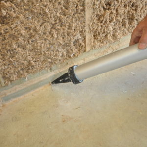

    磁带和填缝材料
    @malcolm:在过去喷雾泡沫绝缘之前,我已经完成了很多内部的框架。我发现这种方法在鼓风机门测试上取得了有限。我相信录像带是一个更好的整体战略。然而,我仍然会填缝。我发现混凝土板连接的底壁板是空气密封的熊。多年来,我认为泡沫胶带呼叫“窗帘印章”将工作魔法,但我几年前建造了一所房子,客户在地板上没有安装基础成型,直到后来,他们留下了底板的毛动。我现在填缝,带有一个带有Tremco Dymonic的香肠管的关节,以及用卡莱尔CCW 705和Sill Sealer密封外面。
