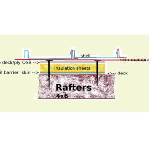

。您可以找到适合本地环境的最佳配置,并构建持久。然而,在埃奇勒50年代的老房子和类似设计的房子里,比如我在旧金山附近的房子,屋顶改造可能是一个巨大的挑战。我采访了大量的屋顶承包商,到目前为止,我不相信他们中有任何一个人能够掌握最好的方法来重新设计屋顶,以满足隔热要求,这将包括在道路上防止霉菌。
我的屋顶有一个2.5英寸的12节,温和的斜坡不符合传统的屋顶材料,我的选择仅限于金属板,火炬下来,或自粘膜,好!
问题是,从1x6 D.fir T&G木板到金属板顶部的整体深度受到了这些木板顶部组装和安全的实际情况的限制。木板钉在3x5的椽子上,间隔30英寸,绑在山脊上,坐在外部承重墙上,所有这些美丽的老豆杉暴露在生活区。
简单的出路将使闭孔泡沫承包器喷洒所有椽子和1x6木板的整个底侧,并用干墙完成该天花板。这将满足蒸汽屏障,绝缘和简化重新屋顶项目,以牺牲破坏该50年代架构的所有魅力和特征。我曾经习惯过,但仍然讨厌自己掩盖所有美丽的四分之一锯老成长的道奇杉木。
我的下一个选择是剥掉木板上面的所有东西,R&R任何干腐,然后专注于实现外部解决方案,保留内部的木质天花板完好无损。
1.那就用10mil聚乙烯覆盖整个屋顶甲板
2.堆叠两层2“Polyso箔背刚性泡沫板,交错和胶带在接缝,与5英寸螺丝固定椽。
3.然后是一层特卫强屋顶膜或自粘GRACE,或GAF,以防止水渗透。
4.然后拧下2×2或2×4肩带,其将容纳金属板Snaplock支架,
5.最后完成钢屋顶的16“面板。
(或者,在木表带上覆盖一层1/2英寸的OSB,覆盖适当的衬垫,并在顶部有自我粘附或火炬向下屋顶的作用)。
这似乎是一个很好的计划,但需要增加足够的空腔来通风屋顶进一步复杂的情况。
此外,关于这个主题的许多文章都警告不要使用一层以上的蒸汽屏障。因此,聚乙烯基层,覆盖不透水的Polyso片,顶部的水屏障衬垫已被一些作者标记为不可取的方法。
所以从长远来看,我真的不知道重新屋顶的最佳方式是什么,我只知道通过做自己,我有很好的机会,因为支付所谓的专业屋顶匠太搞砸了对我来说,他有数千美元,他面临着同样的互相冲突的信息,施工方法和建筑科学似乎沿着尚未收敛的独立平行路径骑行。
真诚地,
-F-
回应Farrokh Khodadadi
Farrokh,
与熟悉商业屋顶工作的屋顶工人交谈。在低坡屋顶上安装厚硬泡沫和新屋顶是商业屋顶工人的一项常规工作。
顺便说一下,聚乙烯是内部空气屏障的差。要么使用刚性泡沫作为空气屏障,或者安装一层OSB,用1x6天花板上方的胶带接缝作为空气屏障。
最后,您的屋顶可能是使用sip或钉基的一个很好的候选者。
