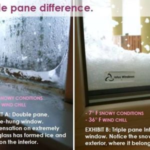

在泄漏的双窗帘窗口上看到冰也不少见。下面的照片显示一个Intual窗口(三重窗格)旁边的双窗格/双悬挂窗口,在-7f下雪的日子上,在零风寒下的-36f。

风寒是关于暴露人体皮肤冻结的时间(霜咬伤),无论窗户的散热特性一无都没有。
风窗格上的边界层空气膜的破坏产生了双窗格窗口的性能小幅度,并且对于单个窗格的比例有点更多,但没有类似于-7f温度和a之间的隐含差异。-36f风寒温度。
只有那些人在零天气下露出很多皮肤的人需要注意风寒的数量(是的, - 36F风寒可以冻结鼻尖或你的暴露耳机不关注。)

我同意,但尽管风寒不会影响无生命的物体,但风速的增加(-7华氏每小时)与-36华氏每小时(-36华氏每小时)相比,会增加窗户的渗漏率,尤其是双挂窗户。风机门的测试是基于20英里每小时的风速来进行的,但如果风速增加到35英里每小时或更高,测试结果就会发生变化。如果窗户密封性差,以每小时20英里的速度漏气,那么在以每小时35英里的速度漏气的情况会更多。在零度以下的天气,漏风会导致水珠凝结,从而使室内窗户结冰。

实际上,这种类型的凝结(霜冻)与漏气无关。水分的来源是内部空气。玻璃窗窗格和窗扇框架的下部是房间中最寒冷的表面,所以这就是凝结或冰将形成的地方。即使有零空气泄漏,也会发生这种现象 - 只要内部空气升温并且只要窗玻璃和窗扇框架足够冷即可。

至于在弯道冰......每次我见过的......它已经在框架热桥的问题......不是玻璃的额外窗格。我已经看到了在MT -40F单玻璃窗无霜期在里面(不加热garages--小骗子)......但没有推动它..我也看到了双层玻璃窗乙烯基窗户是汗水和无霜。

在窗口的性能风的效果是远低于10%,在10英里,并且不会从那里得到任何恶化,直到风从字面上打破了窗口。一点点O”餐巾数学的背面:
在无风时,外气膜的r值约为R0.17。U因子为U0.35的窗口,其R值为(1/U=) R2.86,其中包括外部气膜。在咆哮风中,外部空气膜有效地趋于零,导致R值(R2.86 - R0.17=) R2.69,或u因子(1/R2.69=) U0.37。这意味着它的热量损失(U0.37/U0.35 =)相当于平静空气中的1.06,比平静空气的热量损失增加了6%。
。在,说,-5F和40英里每小时风,你会得到-36F的风寒(参见:http://www.nws.noaa.gov/om/windchill/)。但是在70F室中窗口的热量损失增加了40mph风的窗口中的热量大约是3%,相当于内部和外部温度的3%较大的三角洲。所以,鉴于75F的1.06 xΔ是大约79f,这意味着(70f-79f =)-9f的“窗口寒冷”,当它在嚎叫风中时为-5f。
在更好的性能下,下UWindows外部空气膜的损耗具有较少的效果,因为空气膜包括窗口组件的R值的甚至较低的效果。
-9f“窗口寒冷”和-36f“风寒”之间的差异是巨大的,这就是为什么使用人类皮肤风冷因子数字在讨论中没有真正的相关性,在关于建筑 - 组件的热损失的讨论中。

如果您在-40F室外仪式上没有看到单窗玻璃上的霜冻,那意味着您的通风率足够高,以使内部露点极低,这将很可能在车库中,没有内部水分淋浴/烹饪/呼吸人员等来源。一个被占用的房子真的是不同的。
