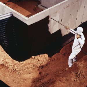

你关于费用的观点听起来很合理。我想我需要一个着眼于各种创新的过程,或者更有可能的是,额外可靠的构建质量,并希望呈现出各种场景的成本。例如,我可能想要一个地下室,这在亚利桑那州是非常罕见的。我想要一个混凝土浇筑的地下室,不是砌块,最好是预制的。现在有了地下室,根据土壤类型、墙的高度和其他因素,有了混凝土地下室墙厚度的表格和指南。如果桌子指定的是8英寸的墙,我想要10英寸。我喜欢保守和防故障的工程,尤其是在建筑领域。
而且我想要更强大的水密封基底墙,而不是你在凤凰城(地下室专家)的墙壁公司中看到的那张照片中所看到的。我想要一些比手动在现场喷涂外套的工人更加扎实的东西,类似于固体PVC或HDPE屏障,密封足够的密封,不能在它和混凝土之间捕获水。我可能愿意为更好的地下室支付额外的十个盛大,也许更多。

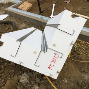

现在我将在这里披露,我可能在这个观点上有偏见,因为我确实制造了一个替代混凝土,但让我们清楚。为了建造更好的建筑,每天都有更好的替代方案和新技术可用,新的房屋建筑商需要开始改变以往的做法,因为一成不变的做法已经不够好了。我们不需要找一个稍微好一点的混凝土来用同样的方式建造,我们需要找到一个更好的产品,用不同的方式建造。从结账开始http://www.sic-sys.com.然后继续在网上寻找其他更新、更好的建设方式。我希望对话能变成新的内容,并期待评论的到来!
嗨,马克。你们公司的方法看起来棒极了!它接近完美的墙,结构和隔热占据了相同的空间,或者是相同的材料。
