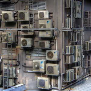

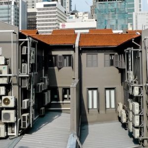

    有时候空调必须做战斗,即使在户外。这张照片是在新加坡拍摄的。(照片信用:塔罗哈马 - Flickr。)

    @Martin:你在新加坡只展示了大楼的一部分。下面的照片显示那里有更多的冷凝器,如果你喜欢在两个遥远的角落,你可以看到在两边有更多的我们看不到的在左边和右边。
    (我发布的照片​​也来自Flickr但归功于Douglemoine.。)

    显然大楼是出名的,被许多卫星承包商拍摄,他们恰好在新加坡度假。
