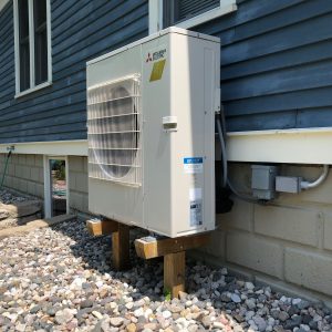

总的来说,除了一个细节,威廉·莫尔斯对他的微型热泵感到高兴。噪音。
“我有几个三菱单位墙上安装在较旧的(1900)家中,”莫尔斯写道在此Q&A查询中最初发布最后秋天。“我所有人都有可怕的振动/噪音。即使是低,它也听起来像是外面的柴油车怠速。“
在房子的外面,根本没有噪音。莫尔斯甚至均度假展示压缩机风扇以确保设备正在运行。他要求安装人员将压缩机从墙壁移动到地面安装的立场,这是一个花费2000美元的举动。
“噪音是从头开始的问题,安装程序一直没有反应,”莫尔斯加入。“有没有人有任何运气,要么让安装人员要解决这样的问题,或者通过去制造商?”
这是本次问答的焦点。
使用隔振器,而不是标准安装螺栓
Zephyr7表明传统的安装螺栓被振动阻尼连接器代替。他把莫尔斯踩到了一家名为的公司McMaster Carr.,他的网站上列出了各种各样的坐骑。Zephyr7说,这些隔振器将起到很大的作用,但它们并不总能解决问题。
“通常最好使用立场,”他说,补充说,可以以这种方式建造的支架,即压缩机不必移动得很远。
“我希望这是简单的”莫尔斯回答“,但他们挂在墙上非常高,我认为加剧了振动问题。他们也已经添加了隔离器。“
试试弹簧支架
Akos承认,解决振动问题并非易事。股票橡胶底座做什么,以抑制低频噪音…

我可能有偏见,但木匠的解决方案是目前为止最好看的。单位已经到位很困难。注意:管路组在装置后面缓慢移动,以抑制振动。你仍然可以听到它一点点,当它的伤口在5以下,奇怪的谐波是显而易见的,有时躺在床上在晚上。
