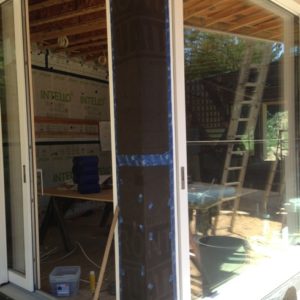

注意水平缝处的暗线碎片-碎片继续延伸到垂直缝处。
水平缝胶带是通过在两层包装纸上研磨胶带安装的。这意味着接缝胶带安装在胶带顶部创建了一个反向搭接,为水进入任何水平胶带上边缘的胶带后面创造了机会。

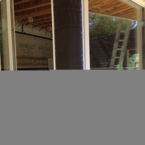

水侵入的碎片可以在包裹的皱纹处看到。注意,房用保温膜已经包裹在粗糙的门缝里,所以水可以水平地穿过门框进入室内。
虽然这种反向搭接在实验室条件下可能不会导致泄漏,但在现场,胶带的安装并不总是正确的。当胶带敷上时,有时包装纸不干净。其他时候,表面是潮湿的,阻碍了胶带的正常粘附。
因为帽扣阻止了胶带的完全密封,碎片被渗透到胶带后面的水带走了。你可以看到水沿着接缝水平流动,沿着阻力最小的路径流动。
与接缝密封胶带有关的许多问题都始于包装的安装,特别是紧固件的放置。通常,安装在胶带边缘的盖紧固件会阻止完全密封。胶布上的皱纹会在胶布接触面留下空隙。
所有这些条件都允许水从胶带后面迁移,沿着水平缝迁移到最近的垂直缝,最终进入结构。由于大部分地区的房屋包装是在木质的外壳之上,接缝处的漏洞可能会被发现多年。
