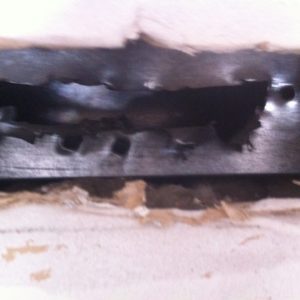

我住在科罗拉多州,上周把Aeroseal带到我家。他们不仅让我的气流提高了85%,还在我的管道系统里找到了一个巨大的支撑点!2010年我们买下这栋房子之前租过房子的那位先生似乎想要车库的暖气。于是他开始在车库的干墙上凿了一个4 × 12英寸的洞,然后再通过我们的管道系统的主要供应线进行切割。Aeroseal的人发现了它因为他们必须拆除所有的排气盖来完成他们的工作。
我现在可以看到空气从我的通风口移动,我几乎无法等待我的能源费用的节省,现在我的条件空气通过密封的通风口,并且我不再在我的主卧室里运行一个空间加热器。更不用说不要在我的HVAC系统中吸入绝缘颗粒的健康益处。
